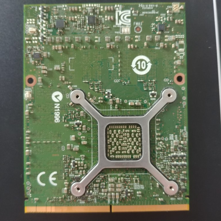

Ich häng mal ein aktuelles Foto an (nach Isopropanol Behandlung) mit der Frage soll ich da noch Wärmeleitpads beifügen ?

Also Hutbolzen ist zwar kein Moderator hier, aber ich würde meine Hand für ihn ins Feuer legen. Dem kannst voll und ganz vertrauen. Von MSI wird dir da niemand helfen können, alles was nicht offiziell ist, wird nicht supportet, wie bei jedem Hersteller.
Die Karte sieht so erstmal gut aus. Sie stammt schonmal aus einem GT72, da sie ein X-Bracket besitzt und sie besitzt 4GB vRAM da auf der Rückseite keine Module sind, daher ist die Warscheinlichkeit gross, das es eine G-Sync Variante ist. Oder weist du ggf. die Bezeichnung des Spendergerätes ?

Wichtiger zu erfahren wäre allerdings in welches GT70 sie soll.
Es gibt ja das MS-1762 und das MS-1763,im MS-1762 würde sie nicht funktionieren.
Dafür müssten Anpassungen am Vbios vorgenommen werden,dafür gäbe es im globalem Forum jemanden.
Der macht sowas für eine kleine Spende.

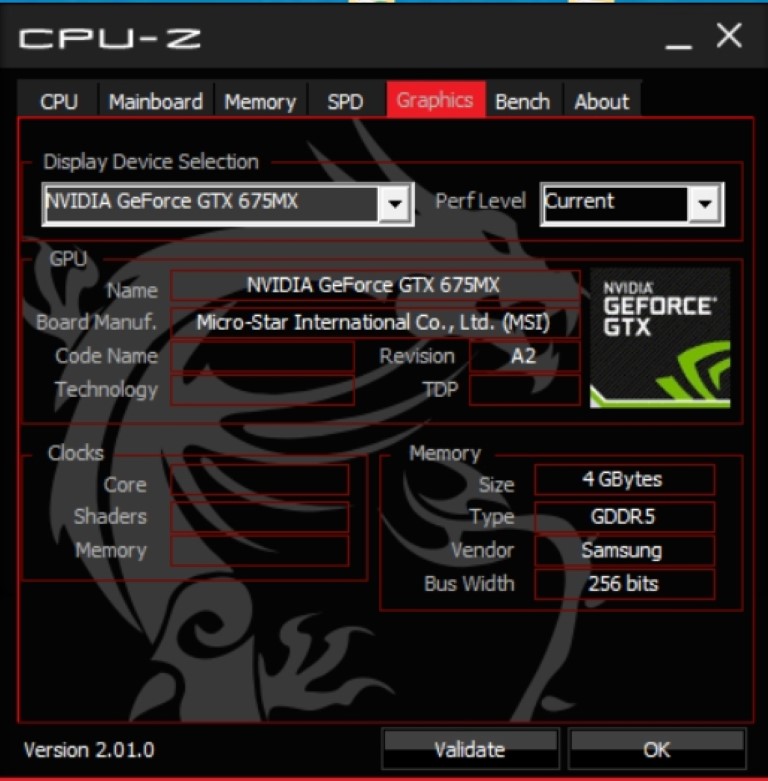

Wenn die GTX 675MX original da drin war ist es ein MS-1762,da kommst Du ohne Hilfe von Svet aus dem globalen Forum eh nicht weit.

Klar,testen kann ich die.
Laufen wird die in Deinem Gerät aber nicht obwohl sie erkannt wird und die Treiber installiert werden.
Wenn es eine G-Sync ist eh nicht.
