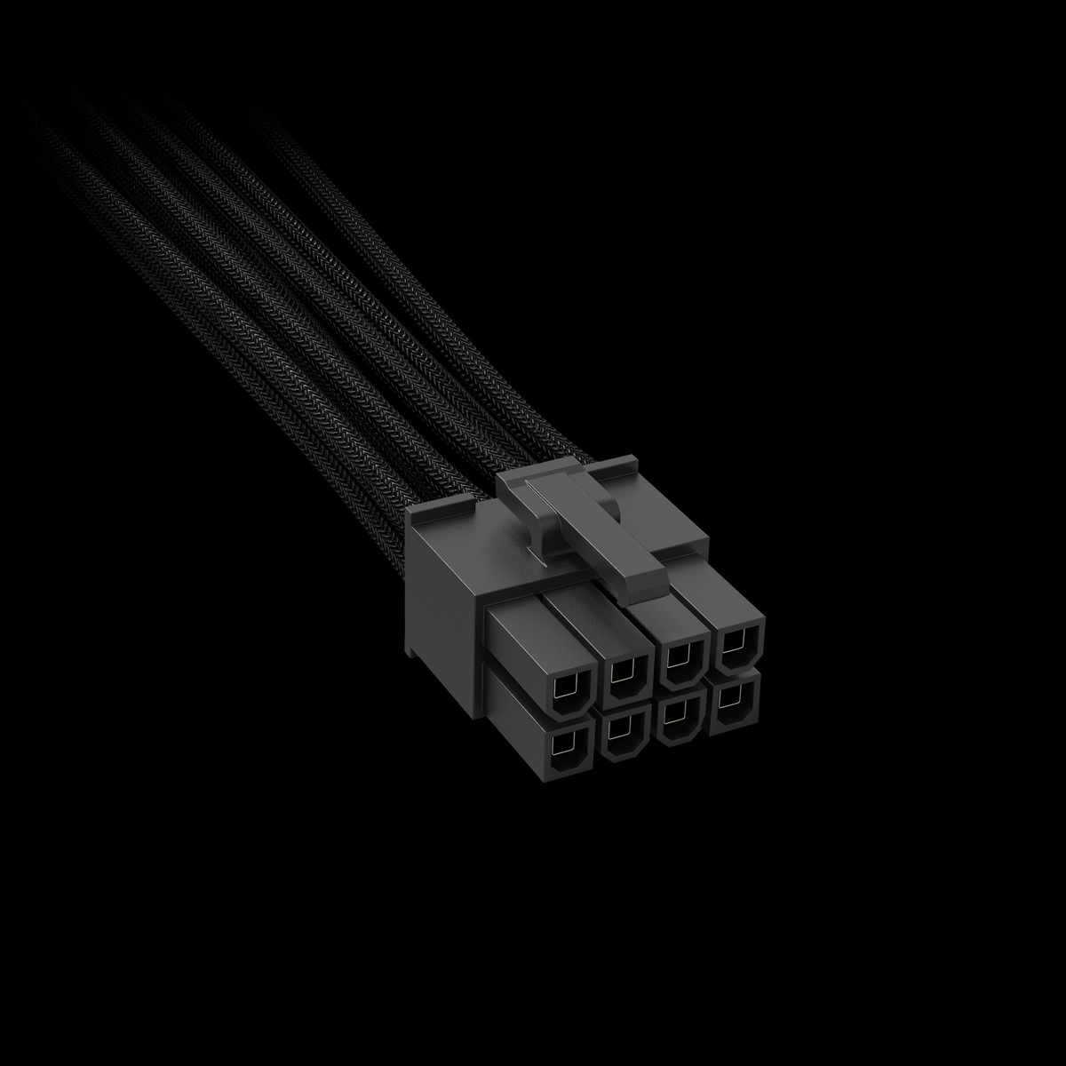

Das Problem der fachhändler der ihn mit zusammen gesetzt hat ich bräuchte den 2 Anschluss nicht. Er hat halt alle Zusatz Teile eingesagt. Wenn man diese Teile einzeln bekommen sollte gerne link für Amazon schicken den würde ich eins bestellen netzteil steht ja oben.
Das Netzkabel soll ich jetzt von links nach rechts stecken?
Also ich habe es jetzt umgesteckt und hoffe evtl das es nur das Problem war aber für die Zukunft würde ich dann lieber doch ein zweiten Anschluss drauf machen. Wie man merkt bin ich da einfach ein leihe und kenne mich in der Chemie nicht so gut aus.
Danke schon mal für die Unterstützung das schätze ich sehr.
be quiet! Straight Power 11 850 W...Wenn man diese Teile einzeln bekommen sollte gerne link für Amazon...
be quiet! Artikelnummer: BC061 (CC-7710)
