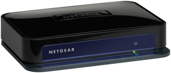

Das Fernsehgerät muß die Intel® WIDI-Technik auch unterstützen. Wenn nicht, benötigt man einen Push2TVTM HD-TV-Adapter für Intel® Wireless Display wie er von Netgear angeboten wird. Er ist recht klein und läßt sich hinter einem TV-Gerät verstecken.

Das MSI X460DX bietet die besondere Möglichkeit, die Intel Wireless Display Technik (WiDi) in der neuen Version 2.0 zu nutzten, die jetzt auch die Übertragung von Full-HD-Bildsignalen anbietet. Die Wireless Display Technik nutzt WLAN-Funk zur Übertragung, arbeitet hier aber parallel zum normalen WLAN-Netz. Wir haben das bei uns selbst ausprobiert und gleichzeitig ein Full-HD-Video von Youtube gestreamt und parallel ohne Probleme per WiDi auf einen Fernseher übertragen. Voraussetzung ist ein Intel-Rainbow Peak-WLAN-Modul im Notebook und der passende Empfänger, den wir in Form des Netgear Push2TV HD einsetzten Es geht auch der D-Link DHD-131. Wenn mir den D-Link sponsert, stelle ich den auch gerne vor.
