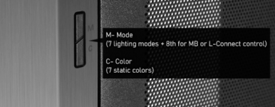

Was mich auch wundert ist das ich mein Gehäuse (Lian Li Dynamic Evo O11 RGB) nicht mehr sync schalten kann mir dem MB.
Also irgendwas muss doch mit der SW oder Bios für die RGB Steuerung nicht stimmen.
Eventuell an den M-Mode Button gekommen? Keine Ahnung ob man den länger drücken muss, beim O11D XL was ich hatte musste man glaube ich länger drücken dafür.
Jetzt wieder MSI Center Installieren?
Ja, danach MSI Center wieder installieren und sobald das Modul installiert wurde sollte im Idealfall der Drache leuchten.
Ja das stimmt bei Lian Li die M Button lange drücken, dann Sync sich das Gehäuse mit dem MB.
Aber das ist es ja, da passiert auch nix als wäre der Fehler in der SW von der LED Steuerung vom MB.
