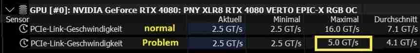

Hallo, das ist wahrscheinlich das gleiche PCIe Link Speed Problem wie bei meinem MSI MAG B850 Tomahawk Max WIFI.
Spread Spectrum im Bios aktivieren sollte das Problem beseitigen.
Sollte das Problem mit aktiviertem Spread Spectrum beseitigt sein, würde ich das Mainboard zurückschicken und gegen ein anderes tauschen, wenn du noch in der Rückgabefrist bist, weil das Mainboard defekt ist.
In HWiNFO64 kann man bei PCIe Link Speed sehen, das der PCIe Link Speed auf maximal 5 GT/s beschränkt ist, wenn das PCIe Link Speed Problem auftritt, normal ist 16 GT/s mit meiner RTX 4080.
Das ist mein Thread zum Link Speed Problem:

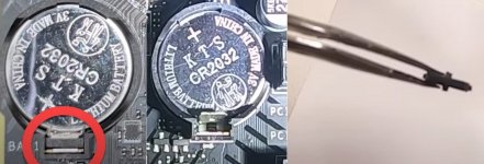

Clear CMOS ist das Erste, was ich mache, wenn das neue Mainboard aus dem Karton kommt, wenn möglich mit Mainboard Batterie entfernen für mindestens 10 Minuten, die CR2032 Batterie wird dann wieder eingebaut, kurz bevor ich die Grafikkarte einbaue.
Die MSI Mainboards haben aktuell eine Transportsicherung aus Plastik hinter dem Batterieclip, die Transportsicherung kann man mit einer Pinzette entfernen, Bild unten.

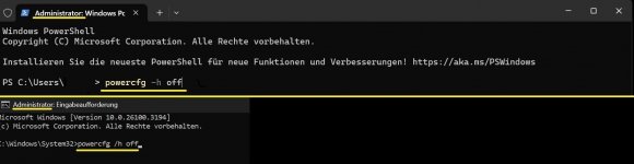

Das ist oft ein Treiber Problem, wenn der Energiesparmodus und Windows Schnellstart Probleme macht, ist bei meinem MSI B850 Tomahawk leider das gleiche Problem. Sämtliche Treiber sind bei mir aktuell, trotzdem macht der Windows Schnellstart Probleme, das kann man im Zuverlässigkeitsverlauf und in der Ereignisanzeige sehen (Windows wurde nicht ordnungsgemäß heruntergefahren, und Fehler beim Schnellstart), Bild unten.
powercfg -h off im Terminal als Administrator verwenden (Bild unten), um den Windows Schnellstart inklusive Ruhemodus zu deaktivieren.
Es gibt keine Bestätigung das der Schnellstart deaktiviert wurde im Terminal, bei den Energieoptionen fehlt der Schnellstart aber, das ist die einzige Bestätigung.

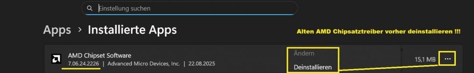

Es gibt einen neuen AMD Chipsatztreiber Version 8.01.20.513 vom 17.02.2026 auf der AMD Webseite:
https://www.amd.com/en/resources/support-articles/release-notes/RN-RYZEN-CHIPSET-8-01-20-513.html
Den alten AMD Chipsatztreiber vorher bei installierte Apps deinstallieren, bevor du den aktuellen AMD Chipsatztreiber installierst.

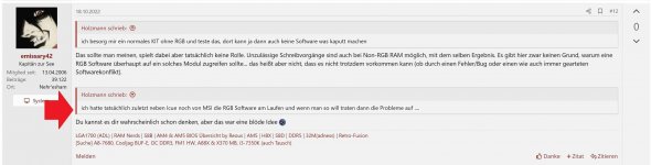

Auch unterschiedliche RGB Software wie z.B. Corsair iCUE und MSI Center Software kann den Ram killen, das ist exakt so passiert bei Forenmitglied Holzmann aus dem Hardwareluxx Forum.
Im Mainboard Bios den automatischen download der MSI Center Software deaktivieren.

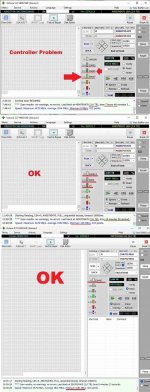

In CrystalDiskInfo z.B. kann die Kingston NVMe SSD einen guten bzw. 100% Zustand haben, weil hier das Firmware Problem nicht berücksichtigt wird.
Das Phison E18 Controller Problem kann man z.B. in Victoria 5.37 sehen, die NVMe hängt beim Full Grid Oberflächenscan, eine Überprüfung der NVMe, die normalerweise ca. 20 Minuten für 2 TB braucht, braucht dann ca. 8 Stunden, viele Verzögerungen von über 1,6 Sekunden sind zu sehen.
Unten ein Beispielbild einer Kingston KC3000 beim Full Grid Oberflächenscan mit Victoria 5.37, die defekte NVMe braucht ca. 8 Stunden für 2 TB der Minimumspeed liegt bei nur 9 MB/s, und 29557 Verzögerungen von über 1,6 Sekunden.
Darunter der Test in ca. 20 Minuten Laufzeit für 2 TB, diese Kingston NVMe hat kein Controller Problem, der Minimum Speed liegt bei 239 MB/s., nur 75 Verzögerungen bis 400 Millisekunden.
Darunter eine Corsair MP 600 Pro NVMe zum vergleich mit Minimum Speed 3183 MB/s, hier gibt es gar keine Verzögerungen, diese Corsair NVMe ist in einem Top zustand.
