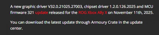

Vermutung: AMD Radeon Software verursacht Fehler weil sie vom Microsoft Store bezogen wird. Finde aber noch keinen offiziellen Download woanders um dies bestätigen zu können. Würde zu gerne wissen wo der XBOX Ally seine AMD Radeon Software herbekommt das könnte weiterhelfen :)
Gehe ich danach kann es online oder von Asus kommen.

Gute Frage.... Das war beim Ally X alles schon drauf und wird automatisch geupdated. Da musste ich noch nie selber irgendetwas runterladen. Und ich habe auch den weißen ersten Rog Ally seit Tag eins.
