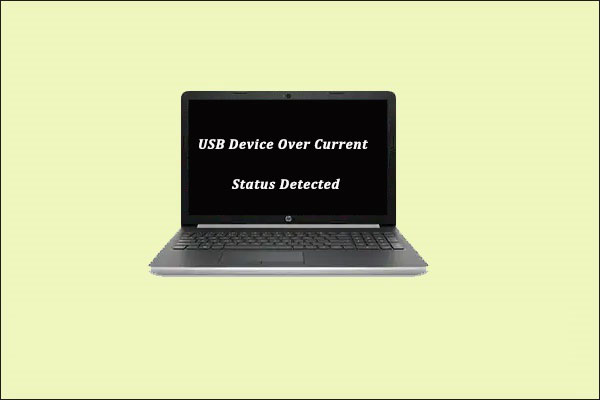

Dann Später kam zum ersten mal die Meldung oben. (USB Device Over Current Status Detected und der Zusatz zum Schutz des Boards wird abgeschaltet.)
Ich habe dann alle USB Geräte entfernt und das Problem blieb, nach dem 3. mal startete der Rechner zwar aber der Bildschirm blieb schwarz.

Nachtrag, zu deiner Fehlermeldung mit USB Over Current Status Detected habe ich das hier gefunden:
Deine Fehlerbeschreibung passt aber eigentlich nicht mit dem Fehlerbild zusammen. Eine etwas weiter hergeholte Idee wäre aber eine kurzgeschlossene USB Büchse und der Bluescreen/Absturz kommt immer beim Versuch der Initialisierung des USB Ports, aber da müsste eigentlich eine andere Kernelmeldung bei BOD (Bluescreen of Death) kommen.
