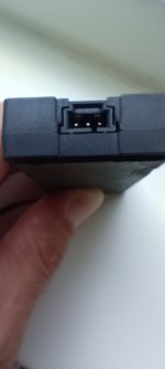

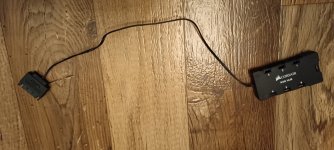

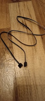

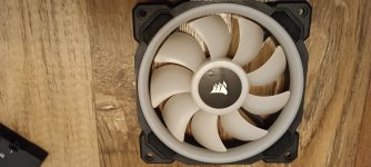

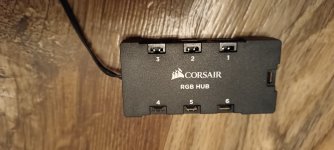

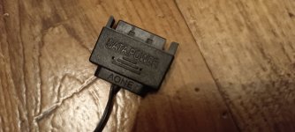

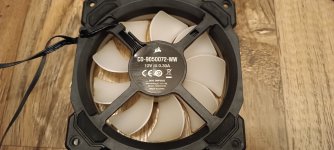

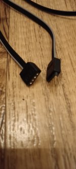

Guten Morgen erstmal, vorweg ich habe mit der Thematik bisher null Erfahrung und brauche da mal eure Hilfe.
Ich habe von einen Bekannten drei Corsair LL120 Lüfter + Hub bekommen nur scheint da das VGD Kabel zu fehlen oder ein Corsair Lighting Controller.
Wollte das Teil erst direkt an mein MSI B450 Gaming Pro WIFI anschließen nur finde ich nichts wo man den Kabel nachkaufen kann und der beim Board bei ist, ist nur eine RGB Verlängerung.
Mir stellt sich auch gerade die Frage ob man den Hub nicht einfach an den Reset Knopf anklemmen kann da ich eh nur eine Farbe bei den RGB Lüftern nutzen würde.
Ich hänge mal ein paar Bilder mit dran damit man sieht was ich habe und was es evtl. an Möglichkeiten gibt ohne das ich da noch teures Zeugs nachkaufen muss.
Hatte im Netz auch ein Video gefunden wie man den Kabel selber bastelt aber weiß nicht ob das so eine gute Idee ist, nicht das ich mir den Anschluß grille.
Video VGD Kabel selbst basteln.
Bin für jede Hilfe und Tip dankbar, wie gesagt hab da null Ahnung von das ist bis jetzt immer an mir vorbeigegangen.

Hi naja du müstes genau wissen wie die pinbelegung ist bei dem corsair controler den die pin belegungung von deinem board kannst du ja online bzw im handbuch nachschauen oder harkst mal im korser forum nach
Ja bei anderen Mainboard-Herstellern Brauch man das Teil stimmt.
MSI ist da bei einigen Mainboards die Ausnahme da durch die Partnerschaft zu Corsair der Controller auf dem Mainboard verbaut ist.
Da Brauch man dann das Kabel was dort auch zu sehen ist und verbindet das dann mit dem Corsair Header auf dem Board und kann dann sogar Mystic Light nutzen zur Steuerung.
Zum Glück bastelt mein Sohn viel und hat sehr viel von Corsair, er bringt mir in seinem nächsten Urlaub gleich zwei dieser Kabel mit dann hab ich sogar noch eins in Reserve.
