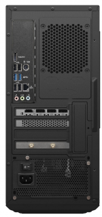

Versuche seit 2Wochen das mein neuer MAG/MSI INFINITE S3 14NVL5-2814DE mit mir Kontakt aufnimmt (via Monitor) und habe das Forum für brandneue Grünschnäbel nicht gefunden !Sorry !
Wo steckst du denn den Monitor rein ? Der muss natürlich in die Grafikkarte. Und was hast du für einen Monitor bzw was für ein Kabel verwendest du ?
Monitor: MSI MD271UL Series und auf DP Mailboard (VGA und HDMI nicht vorhanden) und alle Grafikkartenports DP (nacheinander) mit DP auf DP-Kbl. und DP auf HDMI -Kabeln

Ich hatte oben ein Bild vom alten Infinite S3 gepostet, hier das richtige
