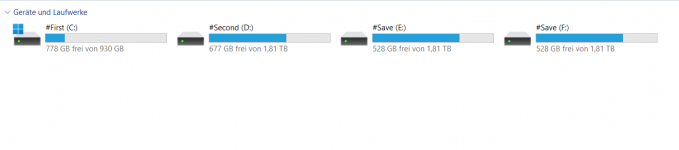

die Fotos im Anhang, Save sind die zwei Platten.
Grüße Michi

Und die beiden 2TB SATA Platten kannst du nicht auf aktiviert umstellen und zusammenfassen?
Wenn du mir sagst wo ich das umstellen kann, kann ich es ausprobieren. Ich finde es nicht. Create Array ist ausgegraut.
