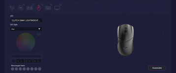

Lassen wir die Spiele beginnen habe eben ein update gemacht und die Maus war vor dem Update mal wieder ohne RGB unterwegs obwohl angeschaltet.
Standard Einstellungen lasse ich mal an um zu sehen ob es dieses mal funktioniert.

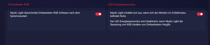

Tja, und nun hat weder die Maus noch meine GK50, noch der GPU-Halter vom Gungnir 300R Airflow RGB am leuchten. xD.
Also entweder liegt es nun am Energiesparmodus oder am Überschreiben der Drittanbieter-RGB-Software oder, oder, oder...

@jeanlegi bei mir lag es am Led Energiesparmodus den habe ich ausgemacht da er auch bei mir schon öfter zu problemen geführt hat... monitor geht zwar ganz brav in den sleep mode und wird schwarz aber die kirmes beim rechner bleibt halt an.....

Das hatte ich nicht eingestellt
Und auch das die Maus aus sein soll, habe ich nicht eingestellt
Mit dem Keyboard ist neu das verhalten, aber mit der Maus zieht es sich durch seit ich diese habe.

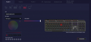

- GK50 Elite leuchtet entweder gar nicht oder hat als Modus Überlappend drin oder ganz Kurios wird erst gar nicht erkannt vom MSI Center. Hatte ich 2x jetzt und konnte ich auch nicht reproduzieren.
