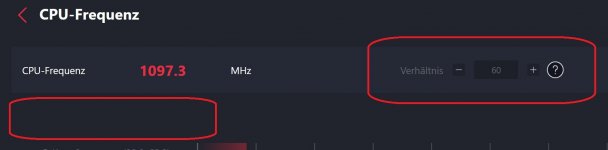

Bei mir hat das 2.0.52.0 schon ein paar Bugs (die ich vor dem Update mit 2.0.50.0 nicht hatte):
#1 Beim verkleinern der Fenstergröße ändert sich die Schrift-, Anzeigen- und Symbolgröße nicht mehr.
#2 Ich kann die CPU Frequenz nicht mehr auswählen
(-60+ ist nur grau und auch links die Auswahl für P+E Kerne fehlt)
obwohl im Softwaresteuerungsmodus CPU und Fan eingeschaltet sind.
Workaround bisher:
2.0.52.0 APP deinstalliert,
MSI-Ordner in Program Files (x86) + ProgramData + AppData gelöscht,
mit MSI-Center uninstaller Tool den Rest,
Rechner neu gestartet, 2.052.0 neu installiert, Neustart, beide Fehler immer noch da.
Mein System: W11pro (alle Updates), MAG Z790 Tomahawk WIFI, BIOS 7D91vHF
Bin für jeden Tipp dankbar. Bernhard

CPU-Frequenz: +++ GELÖST +++
Die Antwort aus dem EN-Forum hat geholfen:
[CPU Under Voltage Protection] gehörte von AUTO auf ENabled umgestellt., dann kann man den Multiplikator wieder frei wählen
[CPU Under Voltage Protection] gehörte von AUTO auf DISabled umgestellt., dann kann man den Multiplikator wieder frei wählen
