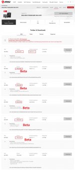

was ist denn eigentlich los mit dem Bios,
da es schon ewig im Beta Status ist? seit dem 2025-07-22 !
Das kann doch nicht sein, gibt es keine Beta Tester mehr?
Es ist nicht unüblich, das ein BIOS lange einen Betastatus besitzt, da kommen halt immer wieder neue Versionen herraus. Die Beta Versionen kann man aber bedenkenlos installieren.
Es gibt schon AGESA 1.2.8.0, unten im Spoiler als Link und Bild.
Es scheint bei AGESA 1.2.7.0 und AGESA 1.2.8.0 Probleme zu geben.
