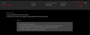

Moin, würde mich gerne mal einhaken, ich hab nen x570 gaming edge wifi(resizebar ist  enabled im BIOS), nen 5900x und eine 3080 Suprim X. Mein Problem ist das weder im live update noch im Dragoncenter mir ein Vbios update angeboten wird?!
Jemand eine Ahnung warum, wieso, weshalb?
Danke für die Hilfe!

Ich sehe auch das Bios Update aber ebenfalls lässt es sich nicht installieren. Es beginnt zwar aber bevor der flash beginnt startet Windows neu und zerleget ebenfalls denn Nvidia Treiber so das man diesen neu installieren muss. Klasse MSI nicht mal das bekommt ihr hin.
Edit: So habe das Update nun auch gefunden, war gut versteckt im Live Update 6. Erst ging das Update nicht weil der Switsh auf Silent war. Auf Gaming gestellt und das Update ging dann. Das man umstellen soll wurde nirgends erwähnt, toll MSI. Wenn ich zurück auf das Silent gehe sehe ich das BAR nicht da ist daher das Bios Update war nur für denn Gaming Modus. Im Silent lässt es sich nach wie vor nicht flashen.

Jetzt hat es funktioniert! Ich war mal wieder der Fehler. ich bin davon ausgegangen, das es mir in der normalen Updatesuche mit angezeigt wird, aber nein, man muss ja oben rechts auf den Pfeil drücken bis Bios erscheint :irre
Naja jetzt hat es auf Anhieb funktioniert...
