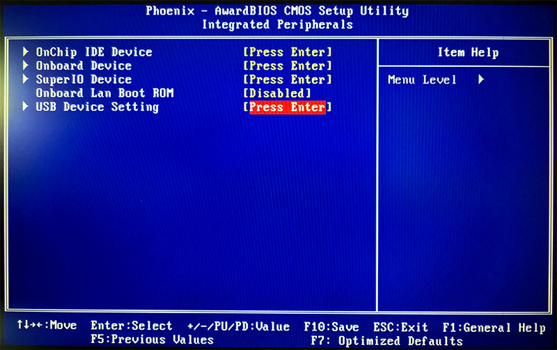

Jetzt wird der Eintrag "Integrated Peripherals" ausgewählt, nach Betätigen der Eingabetaste landet man in diesem Screen:
Dort den Eintrag "USB Device Setting" anwählen und wieder die Eingabetaste drücken.

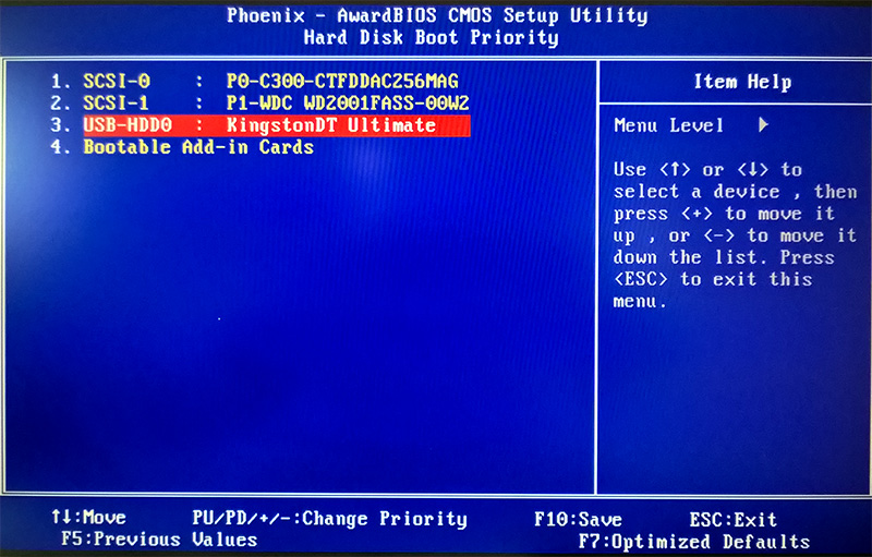

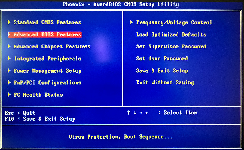

Dort wählt man, wie im folgenden Bild erkennbar, den Eintrag "Advanced BIOS Features" aus:
Nach Betätigen der Eingabetaste wird im nächsten Screen der Punkt "Hard Disk Boot Priority" angezeigt, dieser wird markiert:
Wie gefordert "Return" drücken, euer USB-Stick wird in der Liste unten geführt.

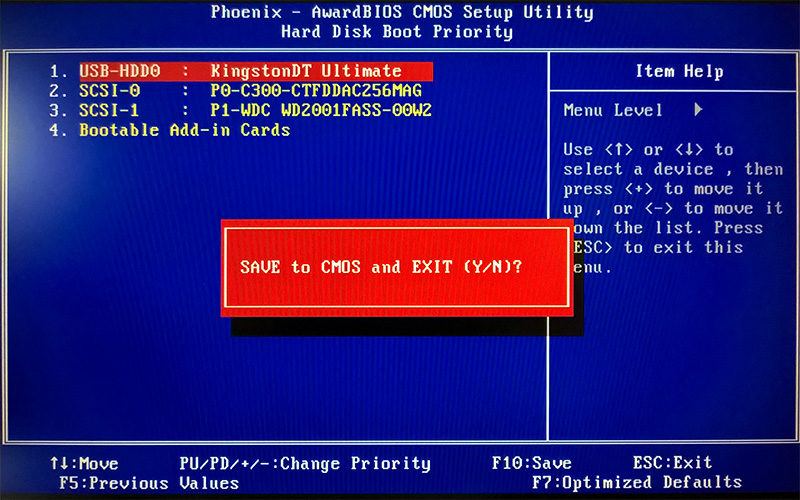

Den Eintrag durch Drücken der "Pfeil nach unten"-Taste auswählen und an die erste Stelle
mit der "Bild nach oben"-Taste verschieben ("+" und "-" geht natürlich auch):
Nach dem Abspeichern der BIOS-Settings z.B. per "F10"-Taste und anschließendem Neustart wird dann vom USB-Stick gebootet:

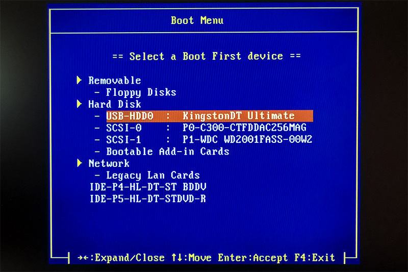

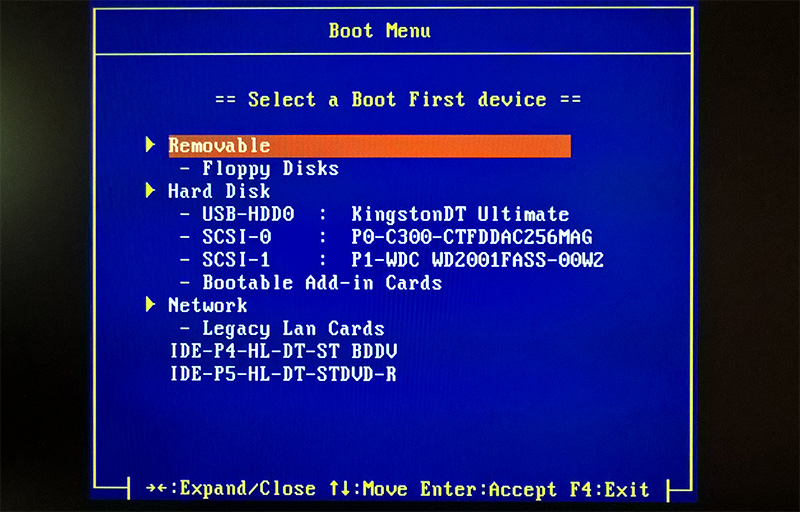

Alternativ lässt sich das Einstellen der Bootreihenfolge auch durch Betätigen
der "F8"-Taste (Aufruf des "Boot Menu") beim Bootvorgang durchführen:
Den USB-Stick durch Drücken der "Pfeil nach unten"-Taste auswählen und die Eingabetaste betätigen:
Beim anschließendem Start wird dann vom USB-Stick gebootet.
