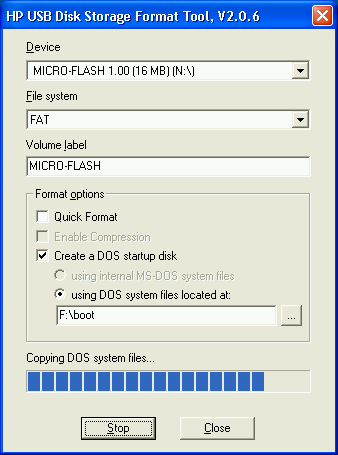

3. Ich weiss lt. Datenblatt des Mainboards ein BIOS-Update gemacht werden muss um den Q9550 zum laufen zu bekommen, da dieser erst ab v1.4 läuft. Ich vermute, dass bei meiner BIOS-Version es sich um die Version 1.2 handelt (auf dem Chip steht: A7513 - IMS 120).
Dann würde ich an diesem Punkt erstmal ein BIOS-Update auf die aktuellste Version vornehmen.  Du kannst Dir einen USB-Stick auf einem anderen Rechner für einen relativ sicheren DOS-Flash vorbereiten:  Lade Dir dazu dieses Tool (HP-Tool) herunter und installiere es.  Und hol\' Dir ebenfalls dieses Archiv und entpacke die darin enthaltenen erforderlichen DOS-Dateien in einen Ordner Deiner Wahl.
Starte dann das HP-Tool, wähle \"Create a DOS Startup Disk\" aus und verweise das Tool auf die von Dir entpackten DOS-Dateien:
Danach sollte der Stick bootfähig sein.  Anschließend lädtst Du Dir das aktuellste BIOS-Archiv herunter:
http://download1.msi.com/files/downloads/bos_exe/7513v16.zip
... und kopierst die Dateien AFUD4234.exe (Flasher) und A7513IMS.160 (BIOS-File) mit in das Root-Verzeichnis des gerade vorbereiteten USB Sticks.  Wenn Du anschließend auf dem P45D3 Platinum von diesem Stick bootest und in der DOS-Kommandozeile landest, dann gib folgenden Flash-Befehl ein, um das BIOS Update zu starten:
AFUD4234 A7513IMS.160 /P /B /N /C
Wenn der Vorgang beendet ist, schalt den Rechner ab und mach einen CMOS-Reset bei gezogenem Netzstecker.  Fertig.
