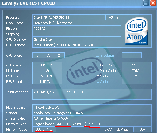

Eine kleine Anmerkung zum Übertakten & RAM-Auswahl:
Der Mobile Intel® 945GSE Express Chipsatz unterstützt nativ nur DDR2-400 & DDR2-533 Speichermodule.  Das bedeutet, dass auch ein DDR2-667-Modul standardgemäß maximal mit DDR2-533 angesprochen wird.  Die Standardtimings, die hier genutzt werden sind in der Regel 4-4-4-12 bei einer Standardspannung von 1.8V.
Wenn nun die Übertaktungsfunktion aktiviert wird und 24% eingestellt wurden, dann steigt (wie bei allen Intel-Chipsätzen) mit dem FSB-Takt ebenfalls der Speichertakt, weil beide aneinander gekoppelt sind.  Bei übertaktetem System (24%) wird der Speicher gezwungen bei ca. 330 MHz zu arbeiten (effektiv also ~DDR2-660 MHz).  RAM-Spannung und Timings werden dabei nicht verändert:
Selbst wenn also ein DDR2-667-Modul verbaut ist, dieses aber bei dem angegebenen Takt nur für 5-5-5-18 oder 5-5-5-15-Timings ausgelegt ist, dann ist die Wahrscheinlichkeit, dass der RAM bei  4-4-4-12 und DDR2-660 @1.8V aussteigt und massive Stabilitätsprobleme verursacht, ziemlich groß.  Ich denke, das ist das wahrscheinlich wesentlichste Problem in diesem Zusammenhang.
Wenn es darüberhinaus, also selbst mit einem DDR2-667/4-4-4-12 - Modul Stabilitätsprobleme gibt, dann kann ich Wollex nur zustimmen: nicht jedes Exemplar des mobilen Intel 945GSE Express Chipsatzes, wird notwendigerweise freudig mitmachen, wenn man ihn taktmäßig 24% über seine Spezifikationen zwingt.

Jetzt müssten beide Speicher (fest eingebauter mit der Kingston) defekt sein
Wie kommst Du darauf?
und bei 333 MHz 5-5-5-15.
Eben, und wenn Du nun übertaktest (24%) müssen die mit 4-4-4-12 bei 330 MHz arbeiten und genau das kann zu Stabilitätsproblemen führen.
Kingston empfiehlt genau das Speichermodul für das U100
Ja, aber ich bin mir sicher, Kingstron empfielt nicht, dieses Modul mit 330 MHz bei 4-4-4-12-Timings zu betreiben.

Es gibt keine Garantien für Übertaktungsergebnisse.  Das einfach mal klipp und klar vorweg.  Theoretisch aber sollte ein DDR2-667/CL4/1.8V-Modul oder ein DDR2-800-Modul, dass Timings von 4-4-4-12 bei DDR2-667 MHz mitmacht, kein Problem haben, wenn es von DDR2-533 auf DDR2-660 übertaktet wird.
Lad Dir mal Everest Ultimate 4.60 herunter (Testversion reicht) und schau Dir damit mal Deine Taktwerte an.  Dann hast Du eine bessere Vorstellung und kannst sehen, wie das System auf was für Veränderungen reagiert.

Schau mal mit Everest nach (Werkzeuge -> Everest CPU-ID).  Da wird Dir unten auch der RAM-Takt angezeigt.  Hier kannst Du mal schauen, mit welchem Takt Deine Module betrieben werden und mit welchen Timings, wenn nicht übertaktet ist.
Dann probier mal verschiedene Übertaktungslevels aus (8% bis 24%) und guck, wie sich die Werte verändern.  Dann hast Du eine bessere Vorstellung.

Habe mir mal everst ein wenig angesehen.
Was sagt Ihr hierzu. Eigentlich sollte der CPU-Clock auf 1600 MHz  (bei Übertaktung auch mehr), oder?
Bei mir nur eine 864 MHz bei 8% Übertacktung.
Wie kommt das?
