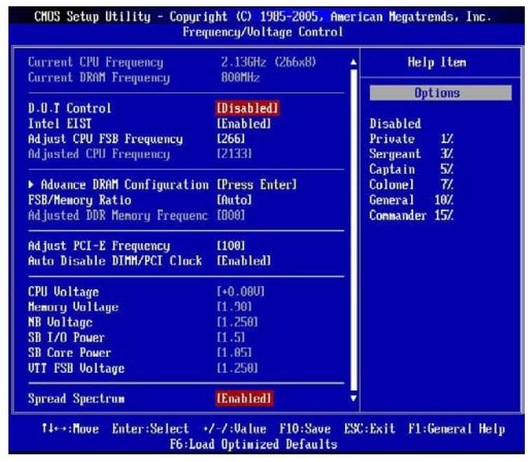

Die Einstellungen von dir werde ich mal testen, wo kann ich das im BIOS alles einstellen? Und wie groß ist bei 3,25GB performancetechnisch der Unterschied zwischen 677MHZ und 800MHZ beim RAM (wenns der nicht groß ist und es mit 677 läuft dann würd ich die Einstellung behalten).
@Dalex: Das P35 Neo hat kein Cell Menu.
Im BIOS gibt es bei Dir eine Untersektion namens \"Frequency/Voltage Conrol\".  Dürfte ungefähr so aussehen:
Mit der Option \"FSB/Memory Ratio\" kannst Du den RAM-Takt verstellen.  Die Standardeinstellung lautet AUTO.  Hier musst Du ein manuelles Verhältnis wählen.  Die richtige Einstellung für Deine CPU wäre 1:1.  Einfach mal probieren.  Die RAM-Frequenz wird Dir eine Zeile weiter unten angezeigt.
Eine Performance-Verminderung wird es geben.  Ob Du die bemerkst, glaube ich kaum, sie ist aber messbar.  Darum geht es erstmal aber nicht.  Probier es einfach mal aus.
RAM-Timings
Auf dem Screenshot siehst Du das Menü \"
->Advance DRAM Configuration
Da draufklicken, im Menü, das dann erscheint, die Option \"...by SPD\" auf DISABLED stellen, und dann nur die ersten vier Werte (von oben nach unten) verändern.  Hier 5-5-5-18 einstellen und die restlichen Wert ignorieren.
Letztendlich also folgende Einstellungen für den RAM benutzen:
- FSB/Memory Ratio = 1:1
- Timings: 5-5-5-18
- Memory Voltage: 1.85V
