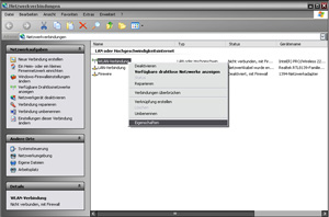

Konfigurieren des WLAN-Clienten
Als erstes die Netzwerkverbindungen öffnen und nach einem Rechtsklick auf die Drahtlosnetzwerkverbindung, Eigenschaften auswählen.
Nach aktivieren von Drahtlosnetzwerke ist ein Häkchen bei Windows zum Konfigurieren der Einstellungen verwenden zu setzen.
Nach einem Klick auf Hinzufügen die SSID, also den Namen des WLAN\'s, der schon im Router eigegeben wurde, eintragen. Unter Netzwerkauthentifizierung und Datenverschlüsselung ist dann jeweils WPA-PSK und TKIP anzugeben.
Fehlt der Eintrag WPA-PSK im Menü, muß ein WLAN-Treiber Update durchgeführt werden.
Unterstützt ein Router oder AP die neuere WPA2 Verschlüsselung, so ist anstelle von TKIP die Methode AES in den Eigenschaften auszuwählen.
Als letztes wird dann der Netzwerkschlüssel, der zuvor im Router vergeben wurde, eingetragen.
Nach zweimaligem Bestätigen auf OK, sollte die verschlüsselte Verbindung hergestellt werden.
