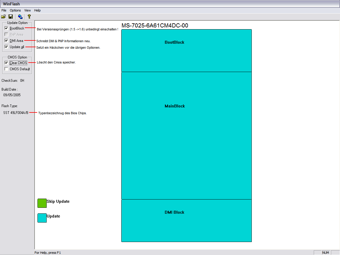

Alle kennen LiveUpdate und fluchen, daß nur das letzte BIOS geupdatet werden kann. LiveUpdate installiert uns zwei starke Werkzeuge auf der Festplatte. Zu finden im Verzeichnis \\Live Update 3\\FlashUty\\Award bzw. AMI. Es sind die Winflasher für AWARD- und AMI-BIOS-Versionen.
Hier gilt wie bei jedem Flashen:
Never change a running system
und
Das System nur in einem absolut stabilen Zustand flashen
Hier eine Anleitung, wie die Programme zu nutzen sind:
1. Alle anderen Programme beenden.Virenscanner, Firewall,..... Es darf nur noch die Uhr und das Lautsprechersymbol in der Taskleiste zu sehen sein.
2. Programm Winflash starten - Links oben sieht man die Bedienfelder - man kann zuerst ein Backup erstellen indem man auf das Diskettensymbol klickt muss man aber nicht.
3. Man lädt das Bios, indem man auf das Ordnersymbol klickt und danach das neue .BIN File auswählt
4. Man aktiviert diese Häckchen:
-BOOTBLOCK
-DMI AREA
-UPDATE ALL
-CLEAR CMOS
5. Nun klickt man oben links auf die \"blaue Gießkanne\" worauf ein neues Fenster mit den Optionen \"Update\" & \"Quit\" erscheint. Sollte hier anstatt die Meldung kommen:
\".... do you want to load Bios again\" kommen, diese verneinen.
Ansonsten jetzt auf \"Update\" klicken
6. Nach dem Update fragt Winflash \"Do you want to reboot\", sagt \"no\" !
Sollte beim flashen irgendetwas schiefgelaufen sein, PC keinesfalls runterfahren !
Solange der PC nicht runtergefahren wurde, hat man noch die Möglichkeit ihn zu retten. Einfach solange mit Winflash flashen, bis der Vorgang erfolgreich ist. Mit der Windows-Taste kommt man auch wieder in die Taskleiste, um nochmal zu überprüfen ob nicht irgendein Programm den Vorgang stört...
(Danke an Keule011 für diesen wichtigen Hinweis - Not macht erfinderisch... :])
Fahre Windows herunter und ziehe danach den Netztstecker(Stromkabel) von deinem PC.
Nun sollte man den Power-On Knopf solange drücken und gedrückt halten bis die LED´s am PC kurz aufleuchten.
7. Stromkabel wieder rein und starten, ins Bios und die CMOS Defaults laden. Speichern - Neustarten - wieder ins Bios und Einstellungen vornehmen. FERTIG!!
Viel Erfolg beim Flashen
Gruß MurdoK
