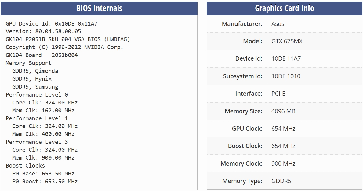

für meine MSI NVIDIA Notebook Grafikkarte GeForce GTX 675MX suche ich ein UEFI fähiges vBIOS , wie es z.B. auch von ASUS
für die gleiche Karte angeboten wird.
Konnte von MSI keine update Version finden (wieso ?) und die ASUS Version passt nicht.

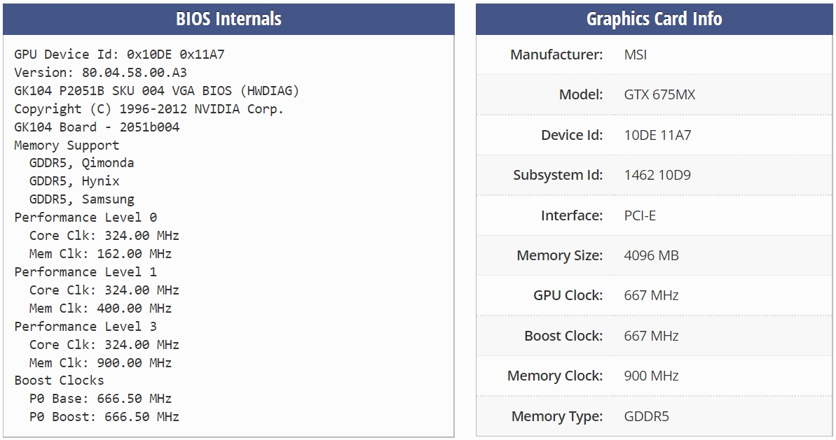

Laut GPUZ ist das Vbios von MSI,und die Daten werden auch alle angezeigt,also sollte die auch im Gerätemanager auftauchen und funktionieren.

Es ist so , die Karte funktioniert nur eingeschränkt mit dem MSI vBios unter meinem mit UEFI installiertem Windows 10.

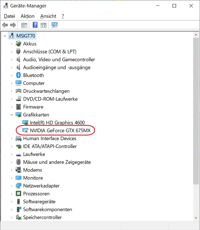

Die Karte wird im Gerätemanager korrekt erkannt.

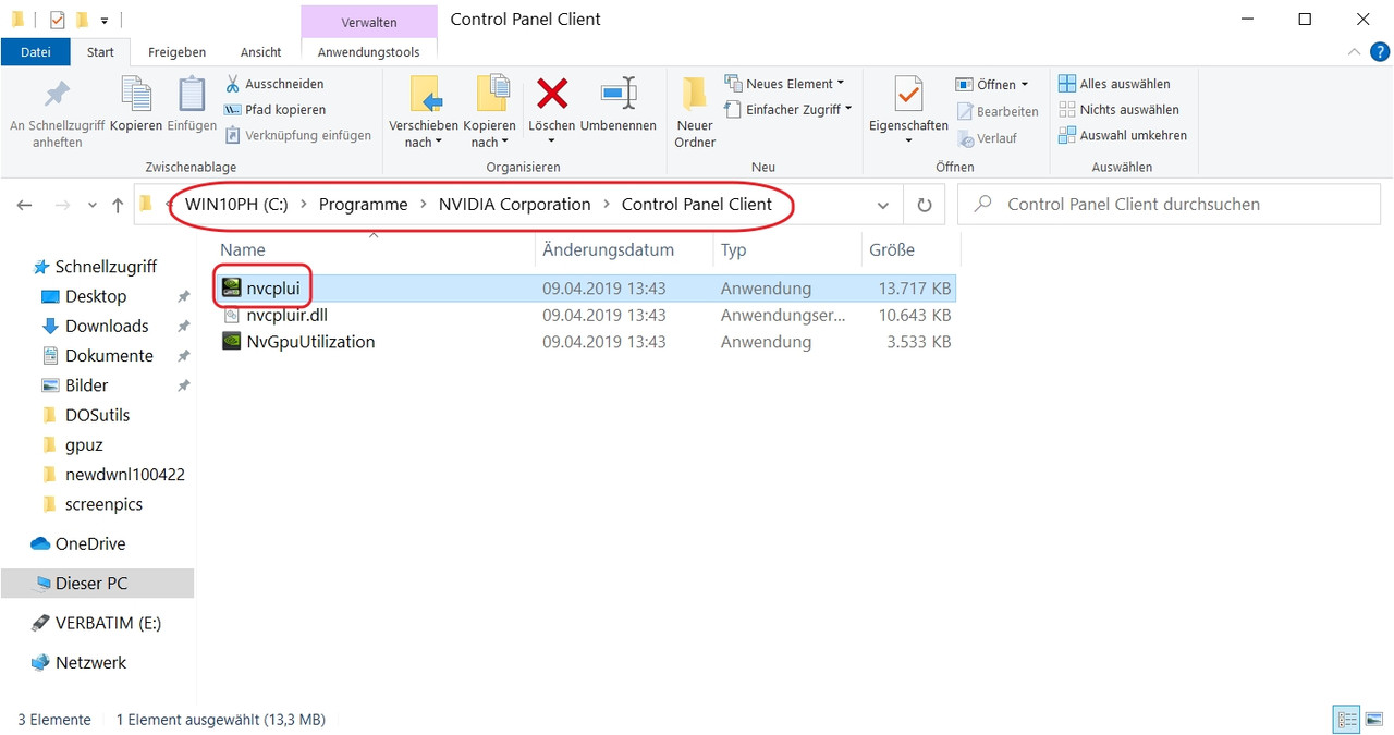

Allerdings nicht und das ist der Punkt , von der NVIDIA Systemsteuerung , eine Software von NVIDIA zum einstellen der Karte die unter Windows läuft.
Ich habe Windows 10 bei mir neu installiert aber nicht wie vorher mit MBR und Partitonstabelle usw. also nach der alten Methode in den BIOS Einstellungen des Motherboards als LEGACY bekannt , sondern mit dem neuen UEFI Standard.
Mit dem Windows 10 das ich vorher hatte (LEGACY Bios Modus) , ließ sich auch die NVIDIA Systemsteuerung für die Grafikkarte ausführen deren vBIOS ebenfalls LEGACY ist.
Aber eben nur LEGACY und nicht wie beim Motherboard wo man zwischen LEGACY und UEFI wählen kann.

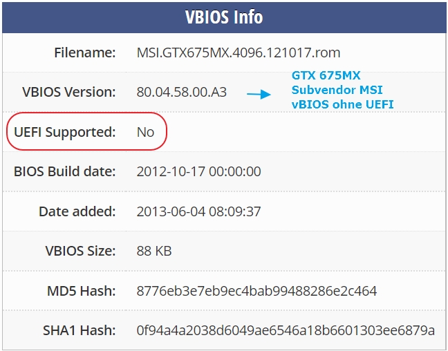

Das lässt mich nun vermuten das der Grafikkarte ein UEFI fähiges BIOS fehlt.
Da fand ich dann bei Techpowerup im WWW heraus das die GFK (= Grafikkarte) auch von anderen Herstellern vertrieben wird , z.B. von Asus. Die haben aber ein vBIOS mit UEFI und es gibt da keine Hardware Unterschiede.
Jedenfalls fallen mir bisher keine auf.
Jetzt hätte ich gerne auch so ein vBIOS finde aber keins von MSI ,.. habe gelesen es soll auch so MH vBios geben = MSI Hybrid ,..keine Ahnung egal.. ? Deswegen frag ich jetzt mal in die Runde , keine Angst es eilt nicht ,..noch funktioniert ja alles ,..
Natürlich würde ich sofort das Asus vBIOS flashen , wenn da nicht dieser kleine Error Code beim vergleichen der vBIOS Versionen mit nvflash wäre.
Das hat NVIDIA klasse gemacht eine Funktion in nvflash (--compare) zum vergleichen ohne zu flashen.
Es wird das aktuelle vBIOS vom EEPROM Bios Chip ausgelesen und mit der gewünschten Version auf der Festplatte verglichen.
(s.Screenshot unten im ersten Post)
Das Subsystem des Chips zu überschreiben sollte kein Problem sein , aber dieser Error Code Mismatch at offset 0x000..4

Deinstalliere die Grafikkartentreiber mal komplett, auch den Intel GPU Treiber.
Dann installierst du zuerst den Intel GPU Treiber neu https://downloadmirror.intel.com/30382/a08/win64_15.36.5180.exe
Und dann den Nvidia Treiber: https://de.download.nvidia.com/Windows/425.31/425.31-notebook-win10-64bit-international-whql.exe
Das fehlende Control Panel hat nichts mit UEFI zu tun, das ist nur der Bootmode. Da dein Windows anstandslos bootet, funktioniert auch UEFI anstandlos.
Des weiteren spielt das Control Panel bei dir eh keine Rolle, da du ein Optimus Gerät hast. Die Einstellmöglichkeiten im Nvidia Control Panel sind da stark beschnitten, da die Bildwiedergabe ausschliesslich über die Intel GPU läuft, an der ist auch das Display angeschlossen. Wenn die Leistung der Nvidia GPU benötigt wird, wird diese automatisch zugeschaltet. Die komplette Verwaltung der Anzeige übernimmt stets die Intel GPU und die wird bei dir falsch installiert sein.
Wenn du übrigens das vBIOS von einer Asus GTX675MX auf deine MSI GTX675MX flashst, wird diese vom Treiber nicht mehr sauber erkannt... es gibt schon gewisse Gründe, warum es unterschiedliche vBIOS Versionen gibt.
