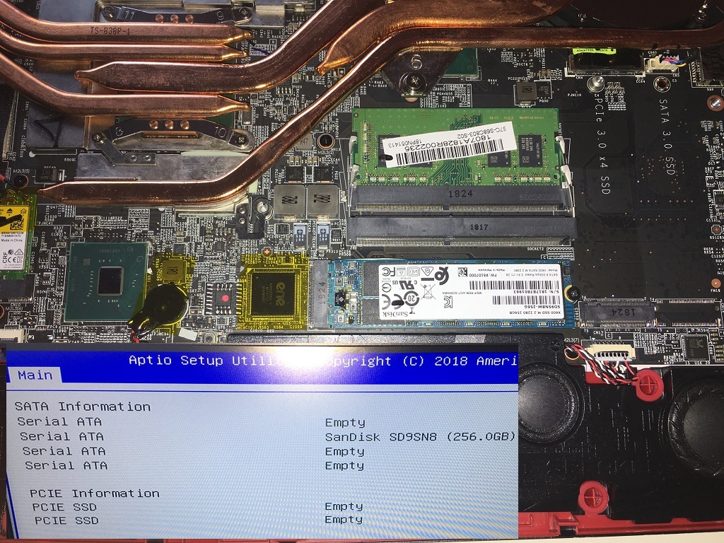

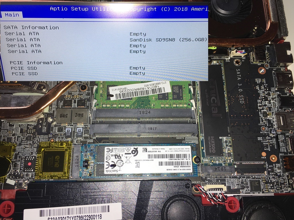

Testweise hab ich dann die Hersteller verbaute M.2 SSD in den zusätzlich freien M.2 Slot (Blau) eingebaut und die
neue Crucial MX500 SSD in den M.2 Slot gesteckt, wo Herstellerseitig die SanDisk SSD verbaut ist (Rot). Zusätzlich
noch eine SATA HDD im alten 2,5" Format in den SATA Slot eingebaut.
Ergebniss: Die M.2 Crucial MX500 SSD sowie die SATA SSD wird erkannt und die SanDisk wiederum nicht.

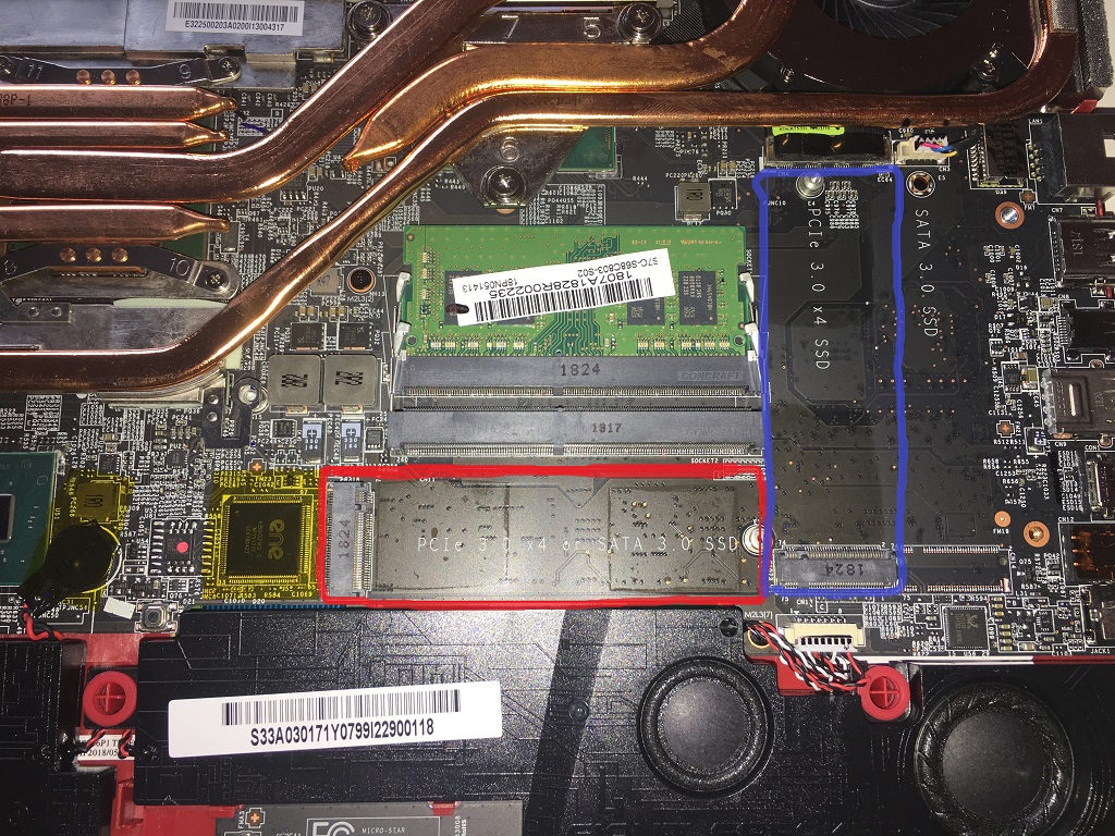

So sieht es ohne gesteckte M.2 SSDs aus. Der untere Rot umrandete Slot wird im Bios erkannt, der blaue rechts neben
den Speichermodulen nicht:
Standardkonfiguration von MSI mit Bios Anzeige:

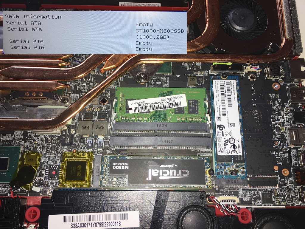

Zusätzliche Crucial MX500 in freien M.2 Slot gesteckt...die neue SSD wird nicht erkannt:
Die beiden M.2 SSDs mal vertauscht, es wird nur die neue SSD erkannt:

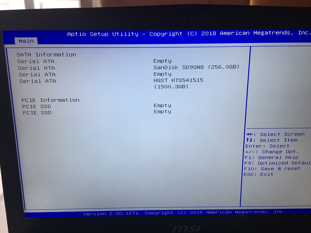

Zum Schluss noch mal eine alte 2,5" SATA HDD in den Links liegenden 2,5" SATA Slot eingebaut, HDD wird erkannt:

Der blaue SLOT ist ein reiner PCIe Slot und die Crucial ist eine SATA M.2 SSD.
Die Funktioniert entweder nur dem Roten SLOT.
Dein Gerät hat einen reinen PCIe Slot und einen Combo Clot der PCIe und SATA unterstützt.
Cheerio
