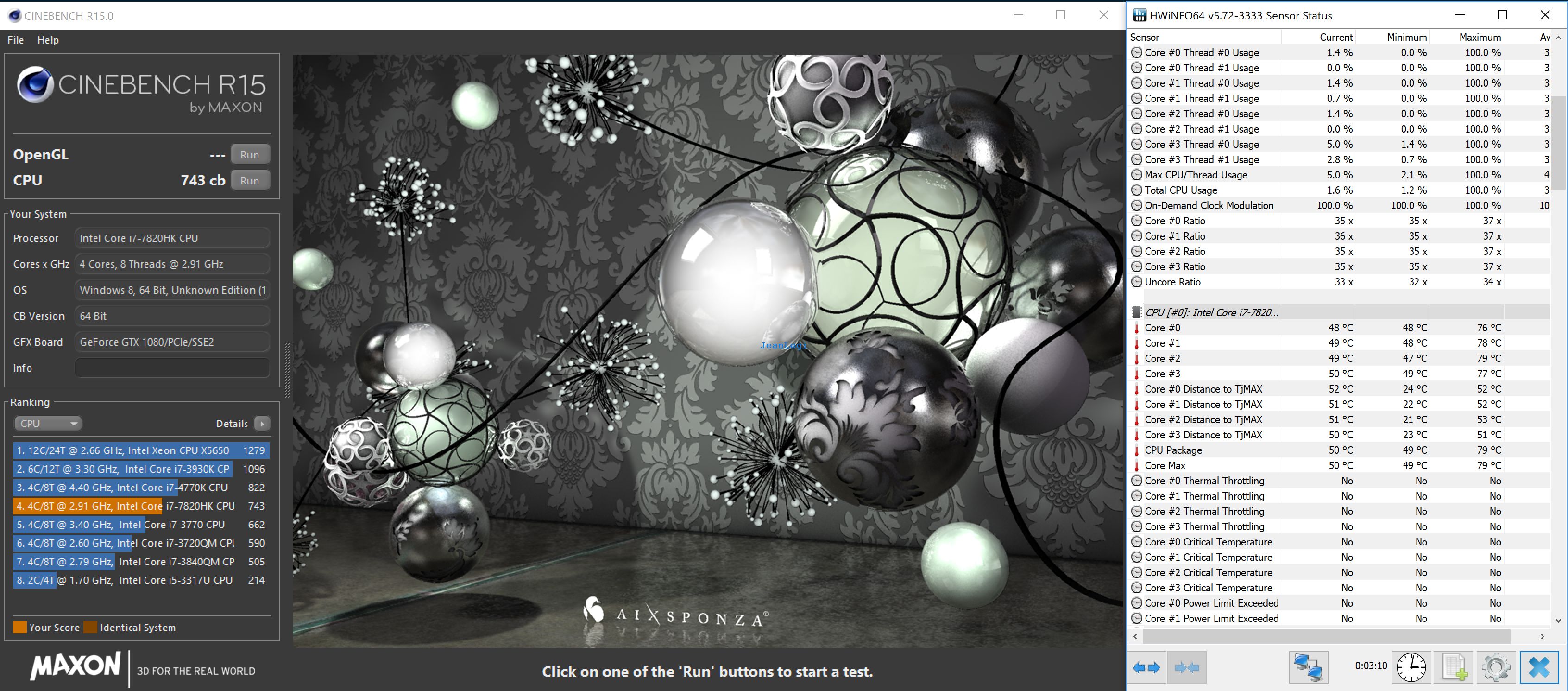

Die ersten Bilder sind die Temperaturen, welche ich mit der Standard WLP (Wärmeleitpaste) erreicht habe.
Außerdem habe ich das Dragon Center mitlaufen lassen um euch die Lüfter Drehgeschwindigkeit zeigen zu können.
Standard WLP:
Hier sind sind die Idle Temperaturen, das heißt es liegt keine Last an, welche die CPU belastet.

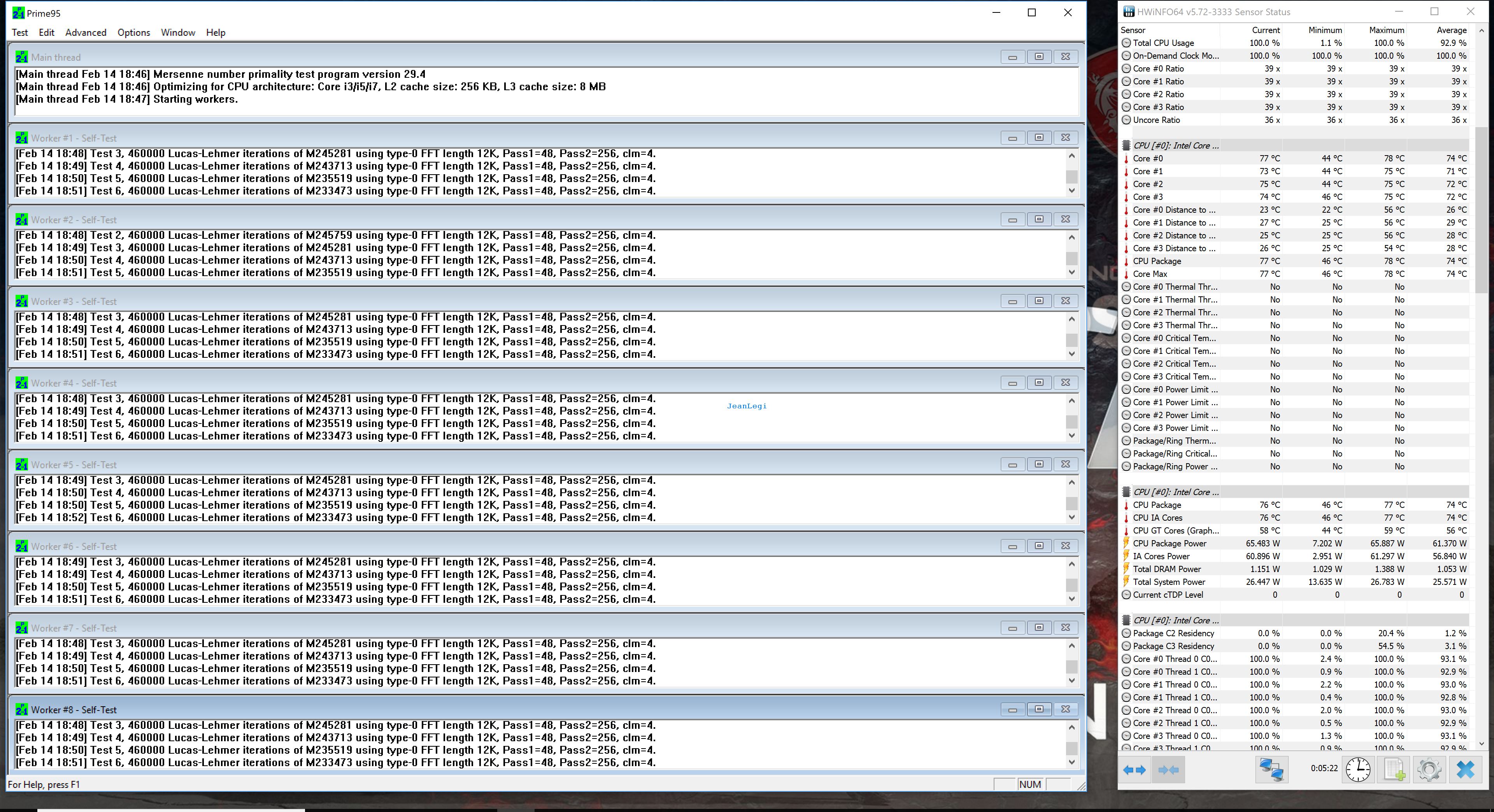

Bei dem Bild haben wir Last auf der CPU.
Bei diesem Test habe ich den Cooler Boost aktiviert.
Hier habe ich die Nvidia GPU ohne Cooler Boost genutzt, ich habe River Tuner Statistic genutzt um die Werte von CPU und GPU einzublenden (ohne DC)
Hier die Temperaturen mit Cooler Boost aktiviert (ebenfalls ohne DC).

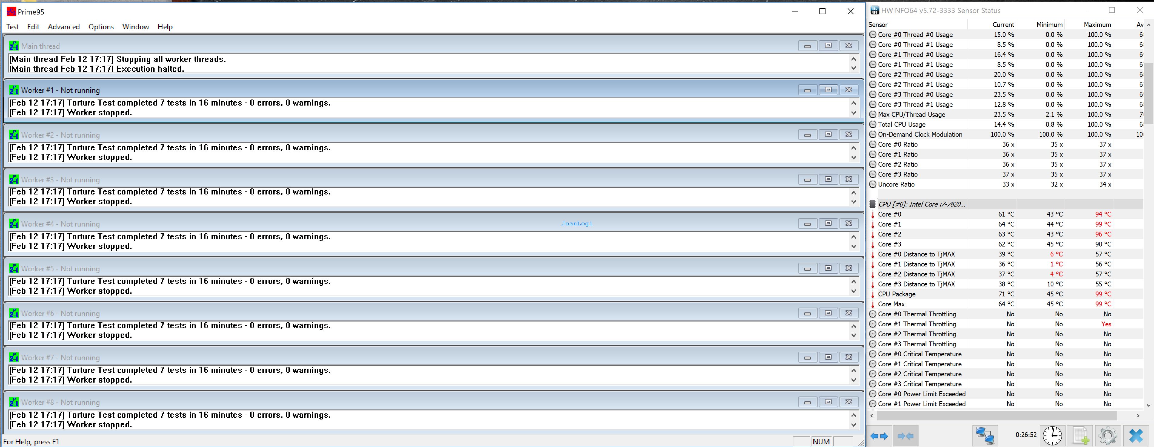

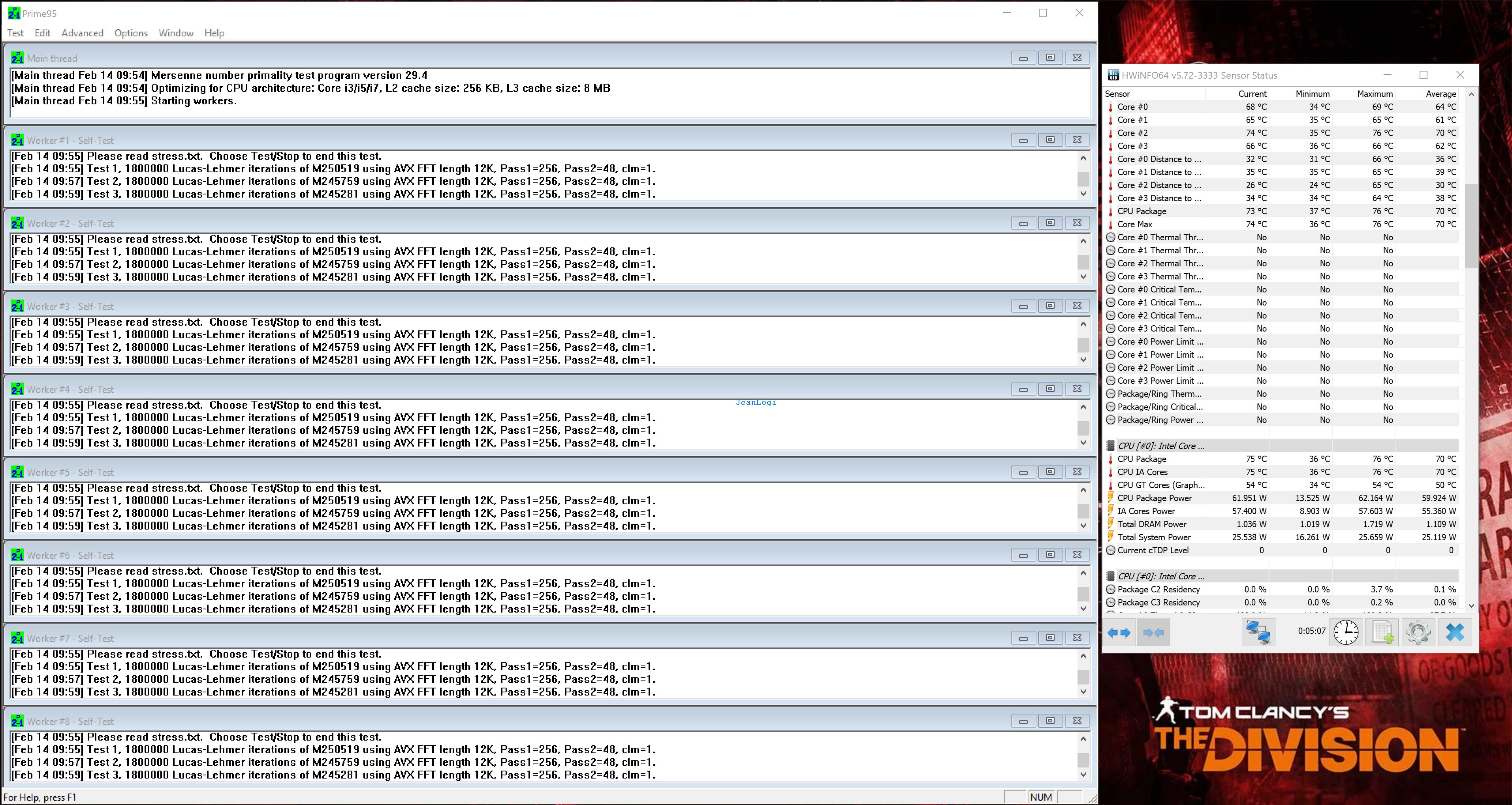

Temperaturen nach dem WLP tausch:
Hier habe ich keine IDLE Werte genommen da man hier schon sieht, dass nach dem Tausch der WLP der Lüfter unter Last ca. 900 Umdrehungen weniger hat als vorher.
Hier die Temperaturen mit Cooler Boost, Der Cooler Boost ist so eingestellt dass er immer mit max. Drehzahl ausgeführt wird.
Temperaturen der Nvidia GPU nach dem Austausch der WLP. Da die WLP frisch aufgetragen war kann es sein, dass diese sich erst noch richtig setzen muss. Oder ich habe nicht sauber gearbeitet, das werde ich aber noch mal prüfen müssen dann. Gegebenenfalls kann es auch sein das ich die Heatsink noch ein bisschen bearbeiten muss. Eine der Optionen wird es sein, weshalb die Temps hier leicht höher liegen als vorher, in der Regel erreicht man aber eher eine Verbesserung.
Hier noch die Temperaturen mit Cooler Boost. Hier wird noch mal deutlich das zwei Kerne "heißer" werden als die anderen beiden. Das würde zumindest drauf hinweise das die Heatsink nicht richtig aufliegt.

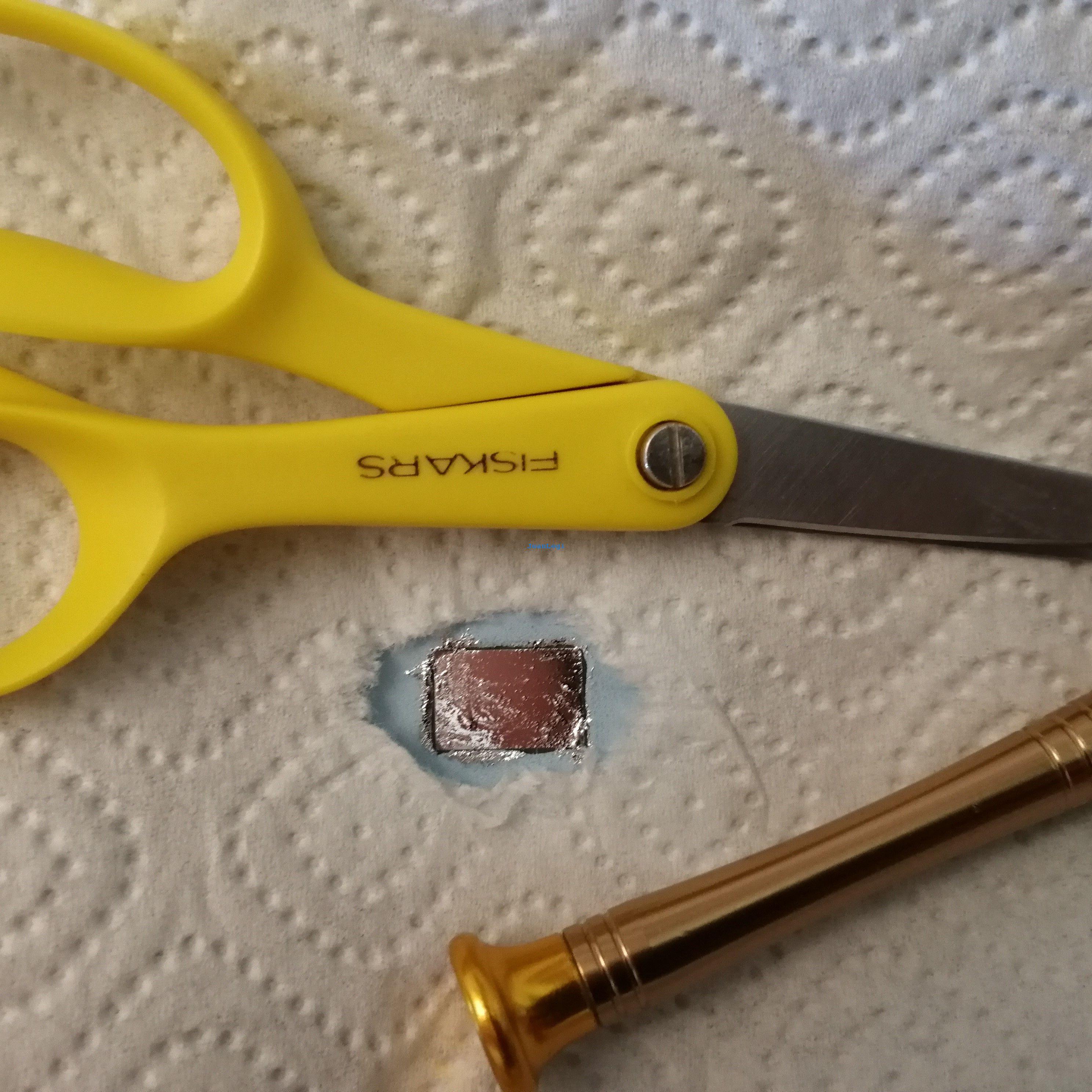

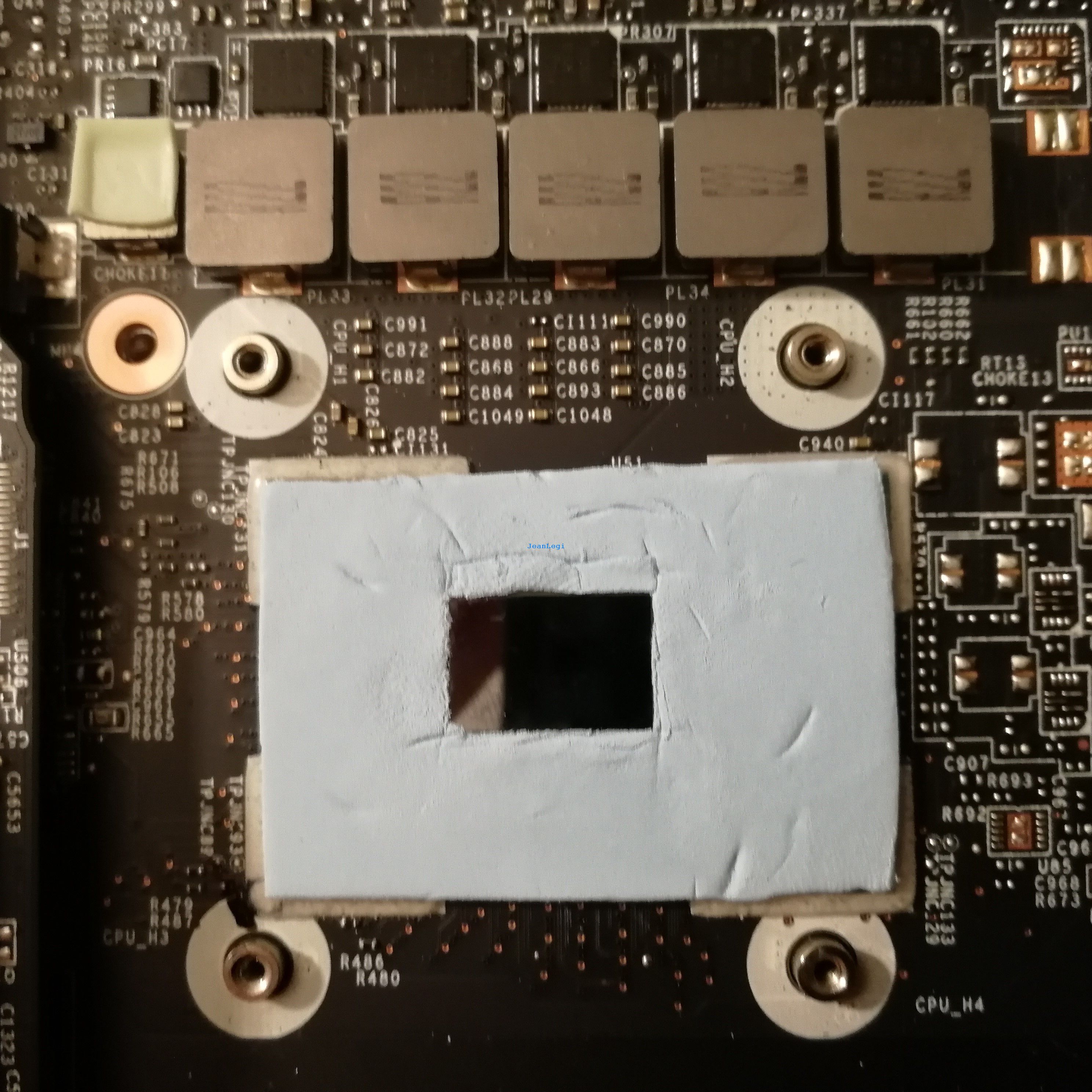

Dann habe ich mich mit LM ran gewagt. Ich hatte mit LM schon mal Kontakt und dennoch ein bisschen rum geforscht was man noch machen könnte um CPU und Co zu schützen.
Fangen wir mal mit Versuch eins an, der bei dem einen oder anderen Kopfschütteln ausgelöst hat :-D .
Ich hatte Bilder gesehen bei der so manch einer Isolierband genommen hat um die CPU bzw die Kontakte um die CPU zu schützen.
Da ich Isolierband nicht da hatte kam ich auf die glorreiche Idee Wärmeleitpad zu verwenden.

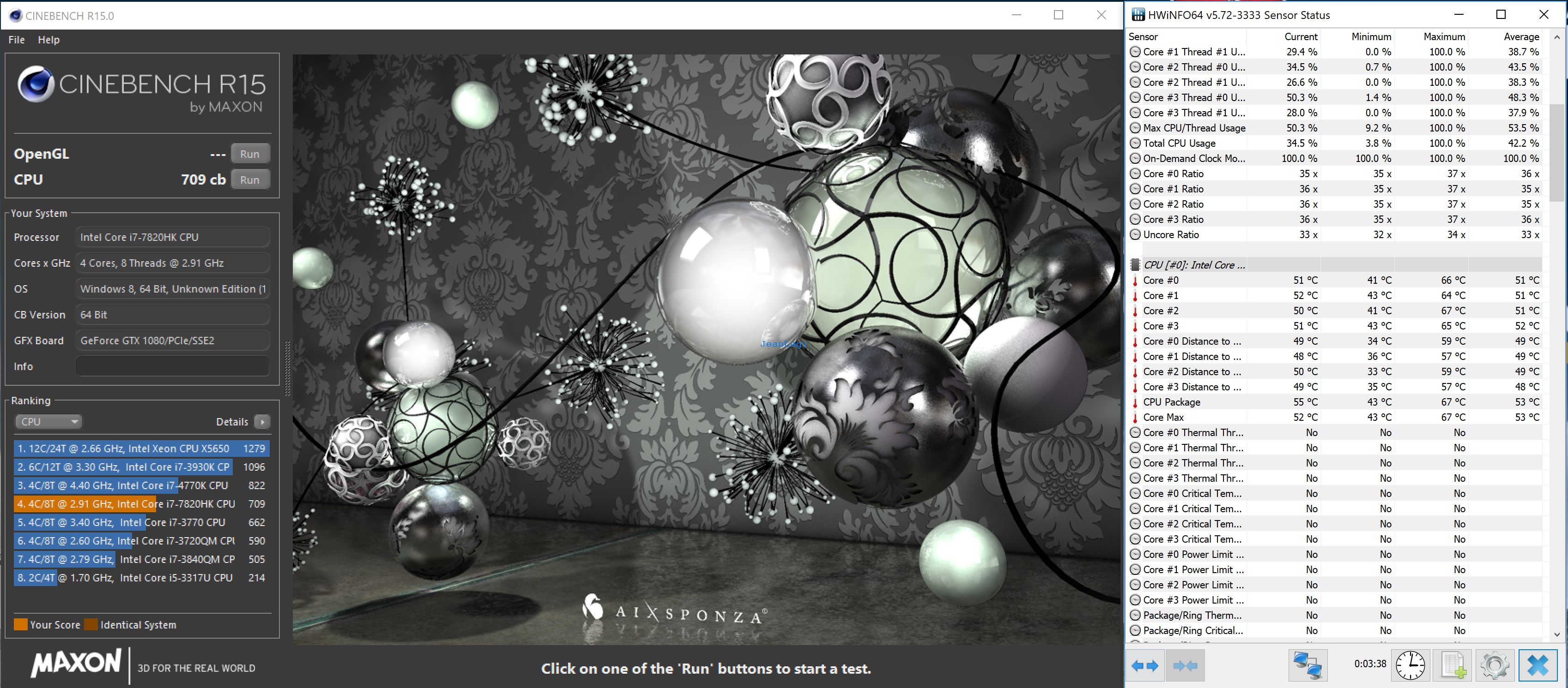

Eine etwas kürzere Fassung

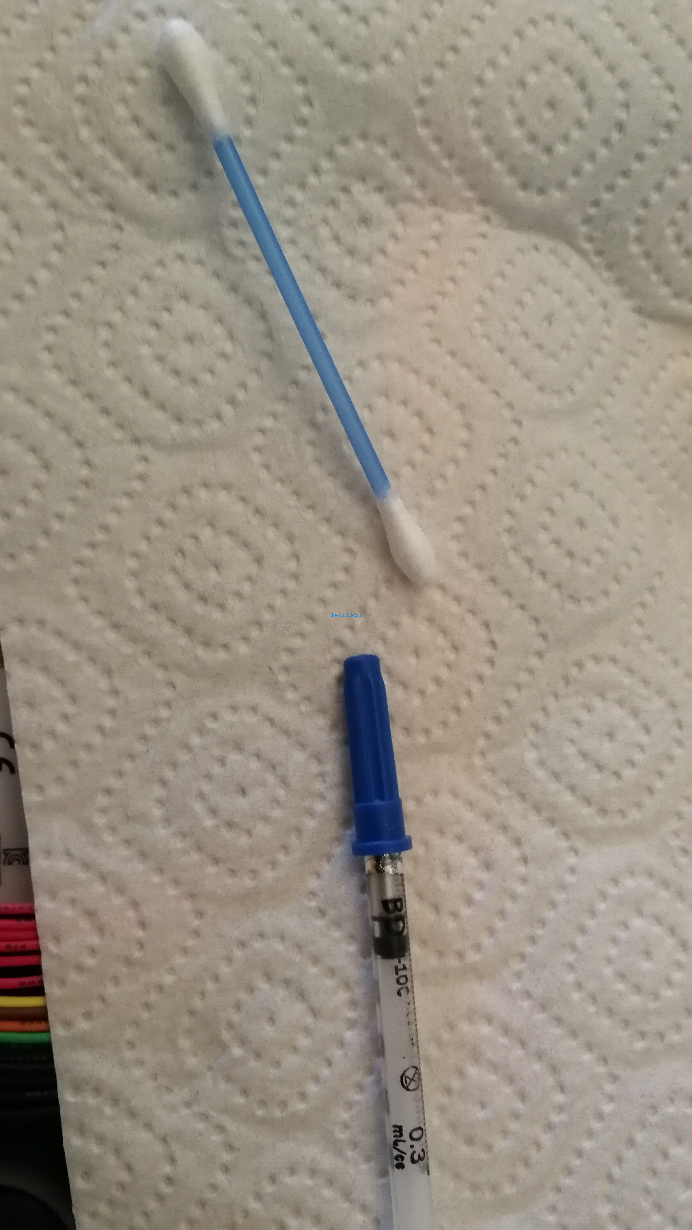

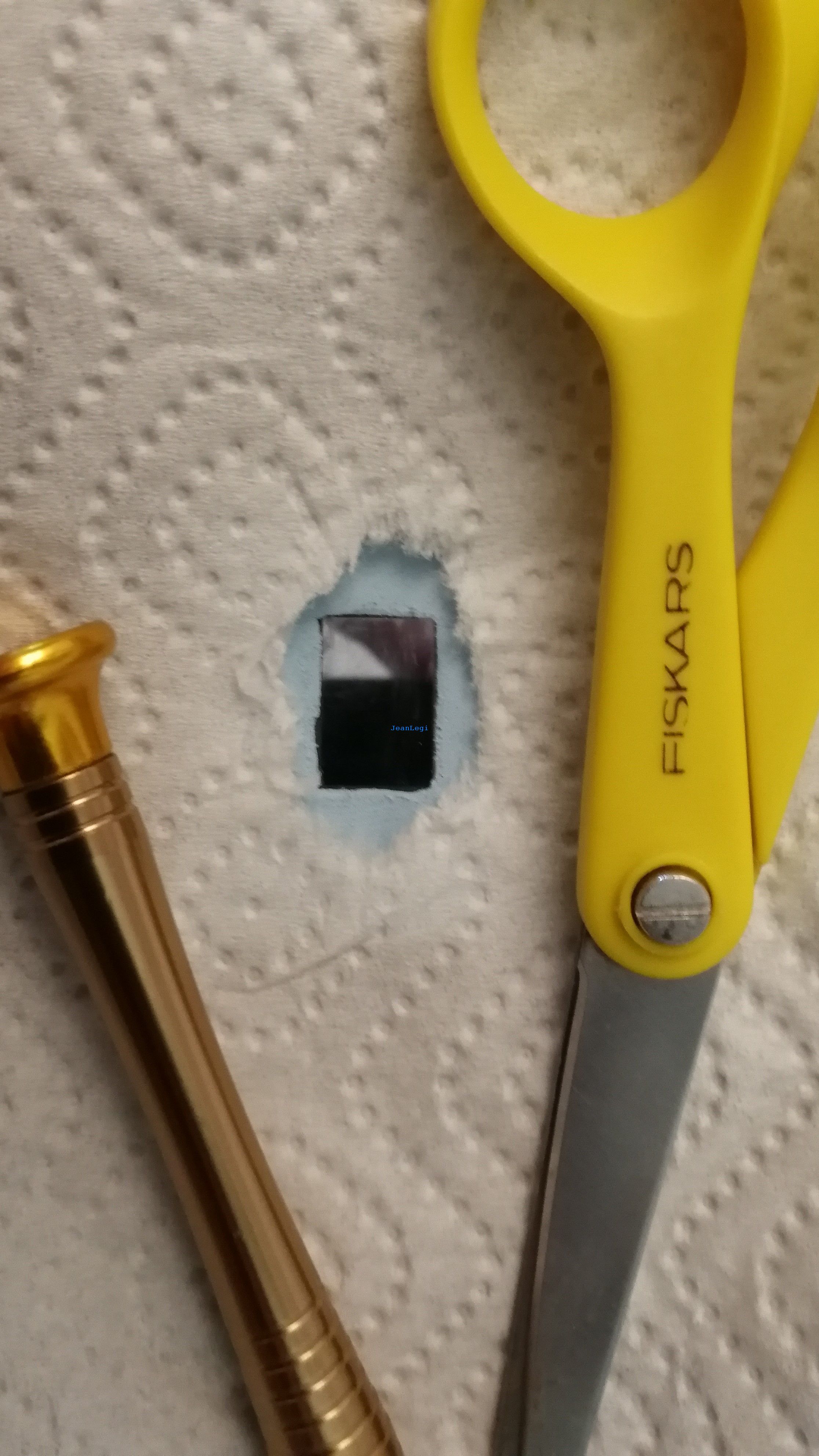

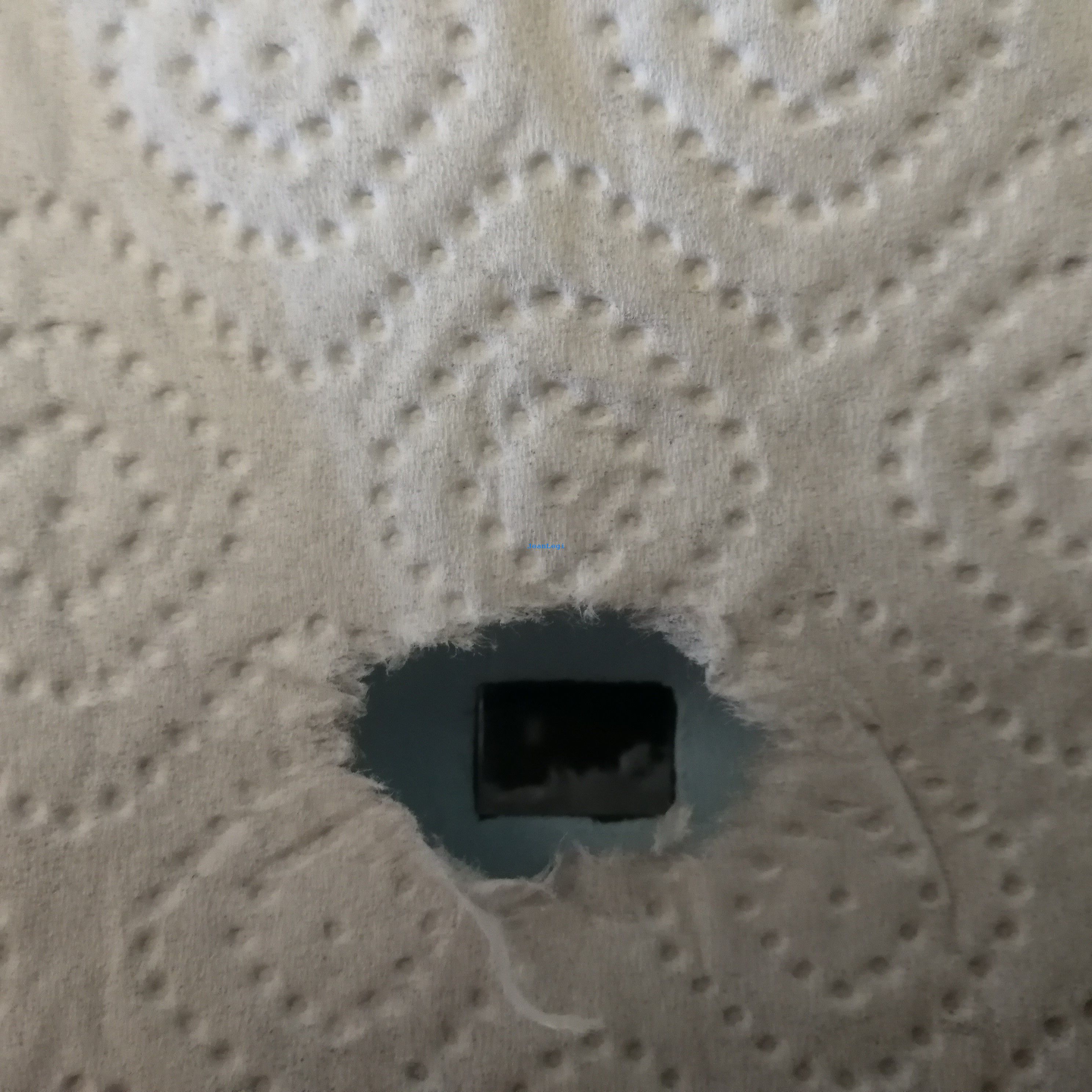

Da ich danach ein bisschen "besorgt" war ich könnte das Gerät einsauen, habe ich folgendes gemacht. Ich habe ein Küchentuch genommen und es als Schutz über den Bereich gelegt. Ist im Endeffekt nicht unbedingt nötig aber bei dem Preis..
Bei der Verwendung von LM ist weniger, oft mehr. Soll heißen tragt auf DIE und HS eine dünne Schicht auf. Am besten erreicht ihr das mit einem Wattestäbchen. Vorher natürlich gut reinigen.

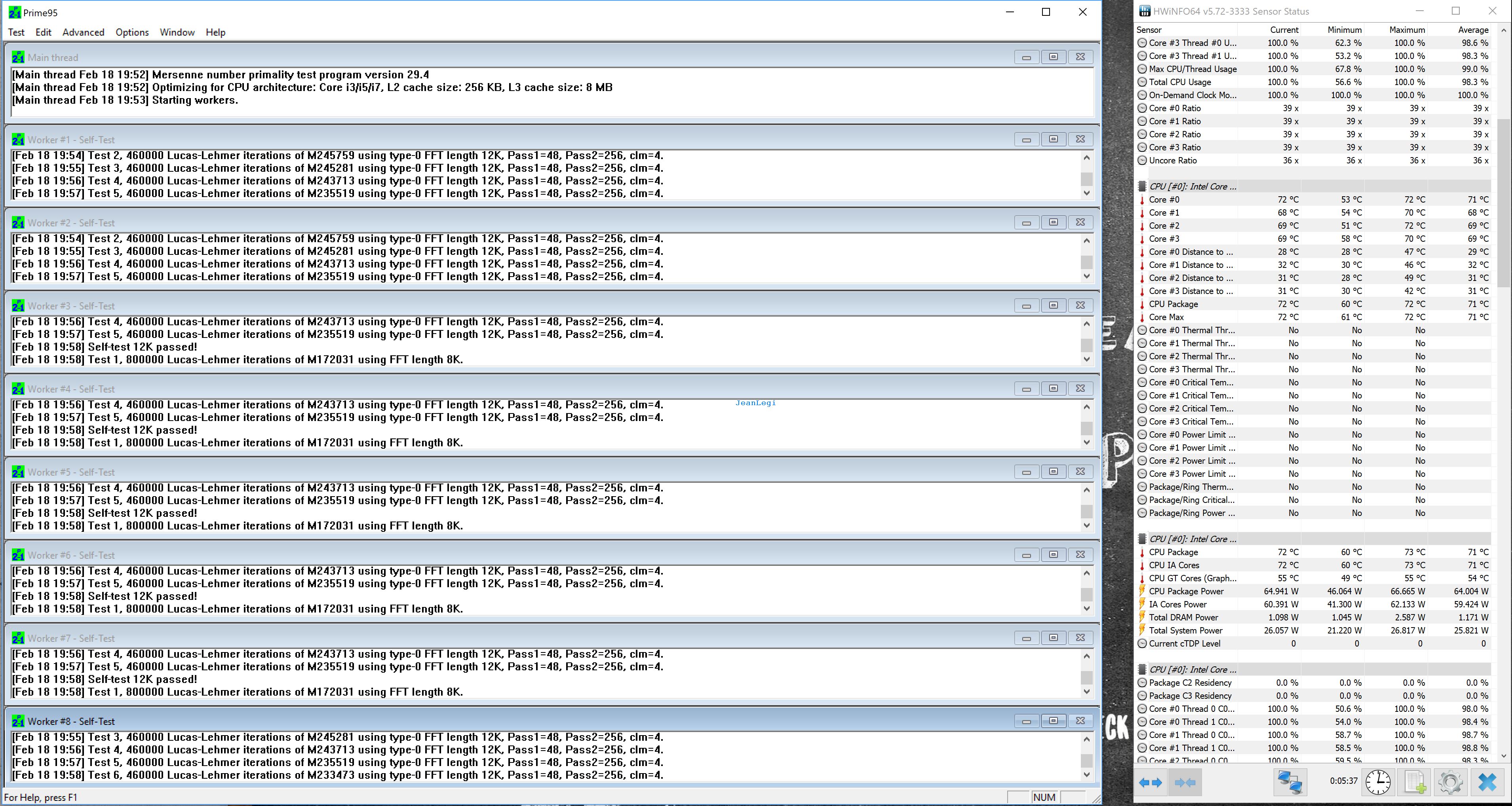

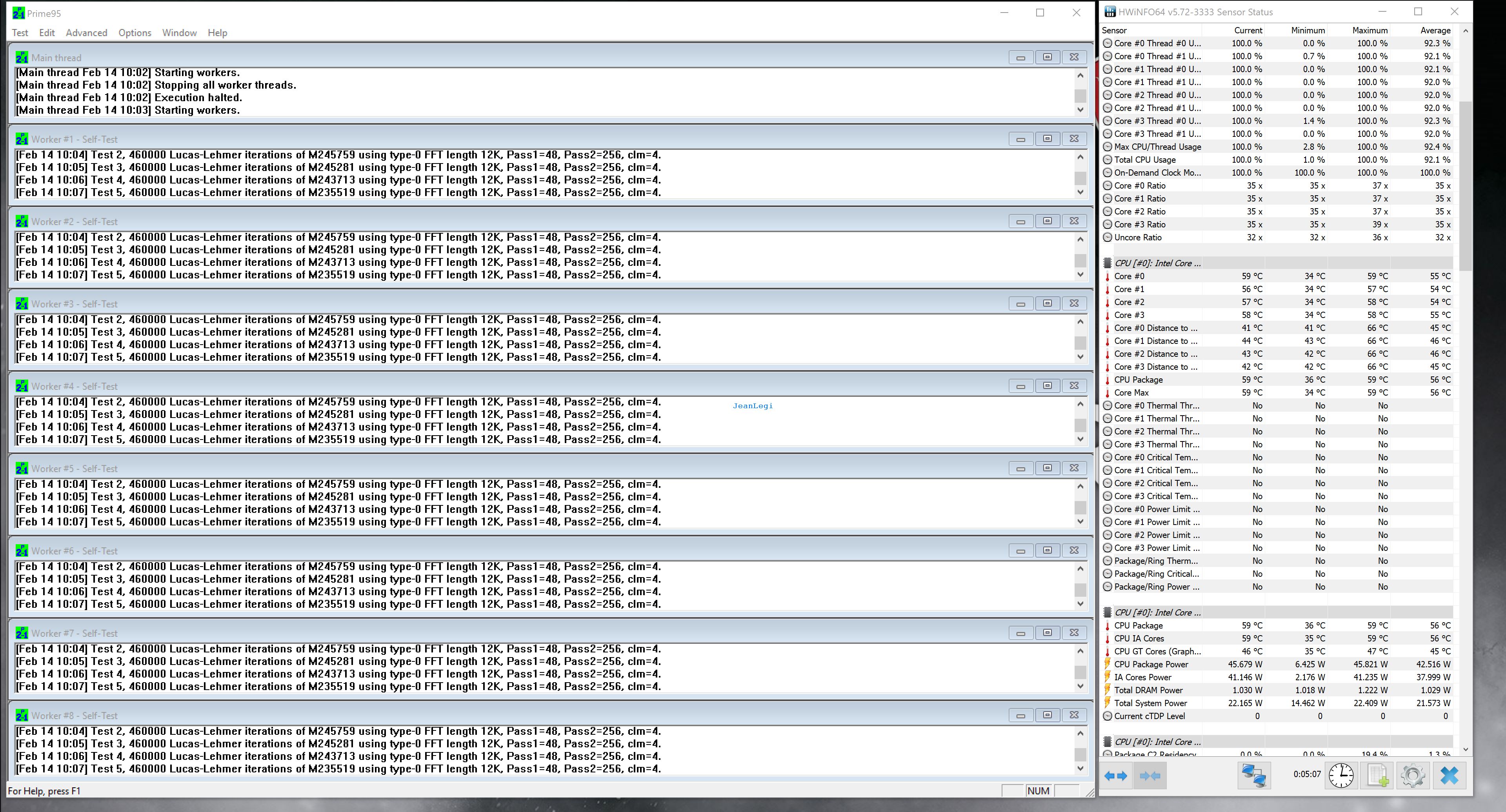

Danach gab es einen "kurzen" CB15 und Prime95 run, ebenfall noch immer ohne Cooler Boost!
Dem aufmerksamen Leser wird jetzt folgendes aufgefallen sein, die einzelnen Cores der CPU liegen bis zu 10° auseinander. Da bin ich durch einen User im Notebookreview Forum drauf hingewiesen worden, dass die HS nicht richtig aufliegt beim GT75VR, weil die Kupferfläche selbst zu uneben ist. Zu dem Zeitpunkt habe ich das aber erst mal noch so gelassen und noch einige tests gemacht mit Prime95 und deaktiviertem AVX, FMA3 und aktiviertem Cooler Boost.

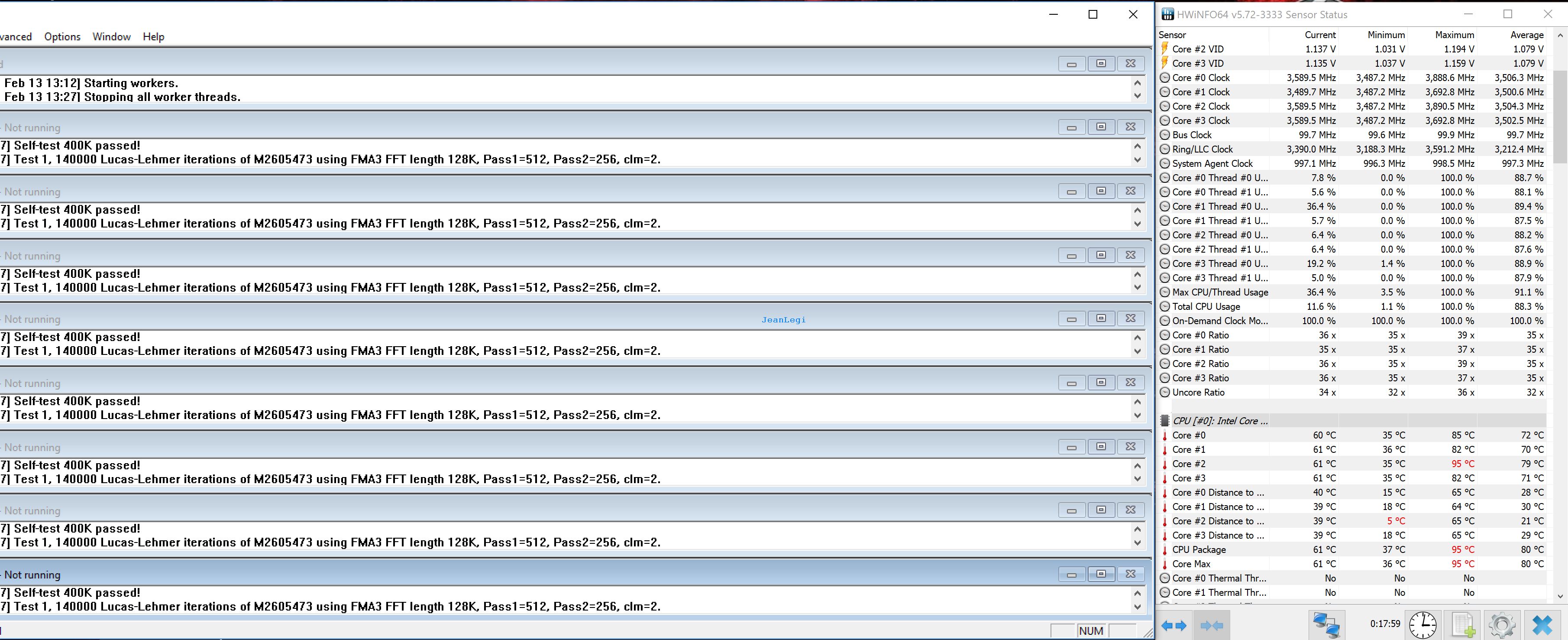

Temps mit deaktiviertem FMA3 und Cooler Boost on. Multi war auf Standardwert.
Temps mit deaktiviertem AVX und FMA3. Multi auf dem Standardwert.
Bei den beiden folgenden Bildern sind es die gleichen Einstellungen, ich habe nur den Multi für alle Kerne auf 39x gesetzt.
Zuerst wieder der Run nur mit deaktiviertem FMA3
Danach mit deaktiviertem FMA3 und AVX, Multi ebenfalls auf 39x für alle Kerne.
Wie jeder nun sehen wird, kann LM zu einer erheblichen Verbesserung der Temperaturen führen bei der CPU, egal ob es nun ein GT Serie Gerät ist oder eines aus der GE/GS Serie. Was vorher geklärt werden muss ist ob die HS aus reinem Kupfer besteht, deswegen erst informieren und dann los legen. In der zwischen Zeit habe ich aber alles noch mal überarbeitet, dass heißt ich habe neue LM bestellt, habe den HS der CPU ein wenig abgeschliffen und es dadurch erreicht das die Kerne jetzt nur noch 1-3° auseinander liegen. Im Anschluss gibt es gleich noch den Part 2 meiner Anpassungen um die CPU und deren Kontakte zu schützen.

Noch mal zur Erinnerung, dass war der erste Versuch bzw der zweite mit dem kürzeren Wärmeleitpad.

Das waren so die ersten Versuche bei der GPU und CPU. Nach meinem Austausch mit dem voher schon erwähnten User im Notebookreview Forum habe ich dann folgendes bestellt und nein, es wurden keine Fingernägel lackiert. LM musste ich neu bestellen, da ich nur noch Reste hatte.
Zum reinigen der Teile habe ich mir folgendes bestellt

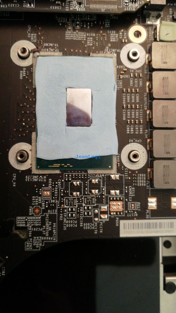

Dann ging es los mit der CPU, insgesamt habe ich drei Schichten aufgetragen um die Kontakte zu schützen.
Hier seht ihr die Final und dritte Schicht.

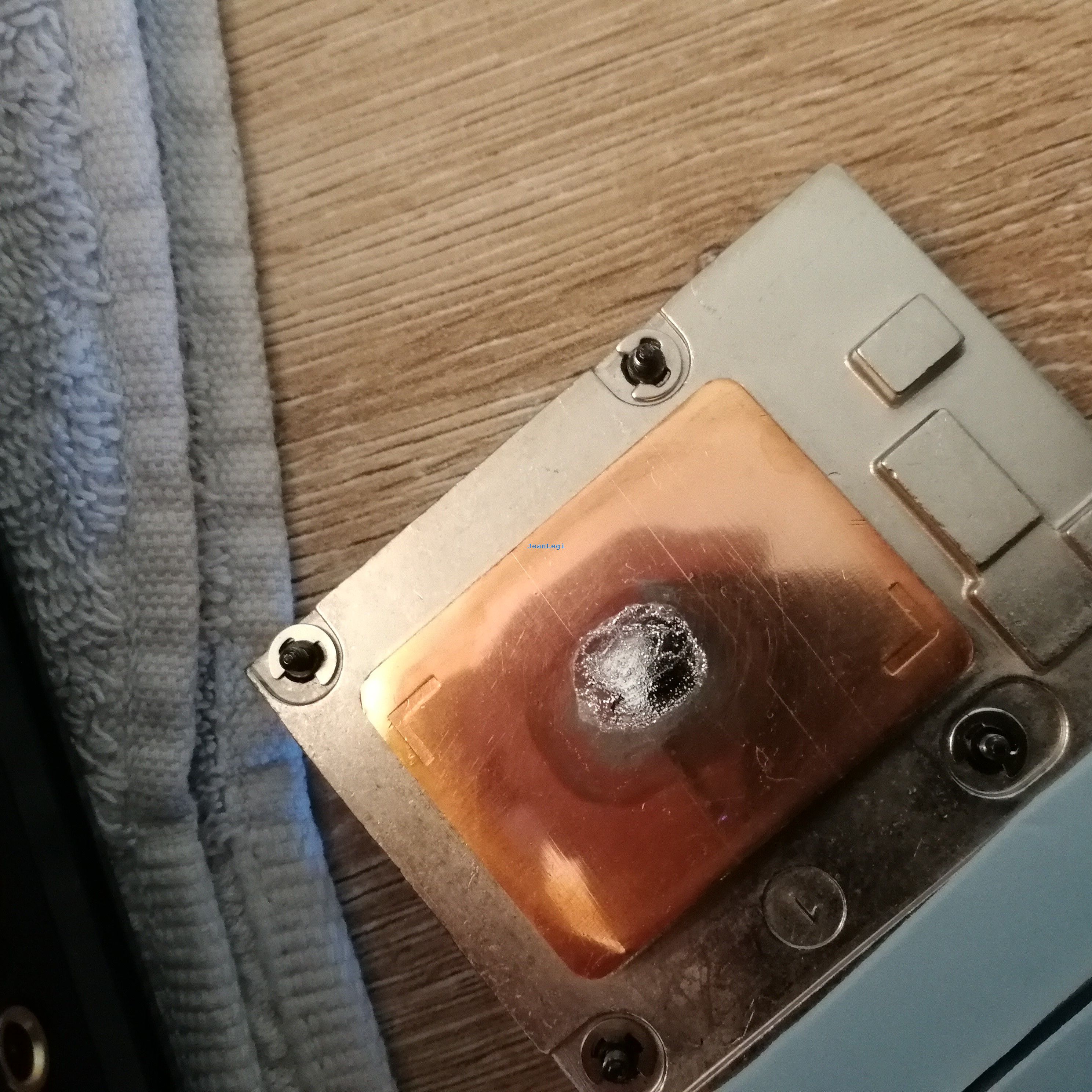

Danach kam das Super 33+ zum Einsatz. Wie man sieht ist das Super 33+ sehr dünn und legt sich auch sehr gut an den DIE an.
LM auf dem DIE der CPU und der geschliffenen HS.
