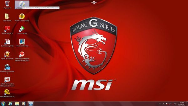

1. Schritt
Mit MSI BurnRecovery die 4 Recovery DVDs erstellen, damit nach Einbau der SSD Windows 7 neu installiert werden kann.
MSI BurnRecovery ist kein Programm zum Installieren. Es ist auf den Books bereits vorhanden.
(mit Klick auf das Bild werden diese größer)

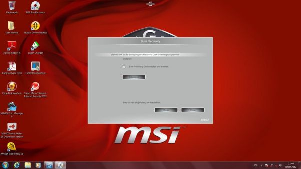

Wir starten das Programm MSI BurnRecovery und lassen es die Recovery erstellen.
Sobald die Erstellung fertig ist, klicken wir auf Weiter.
... und noch einmal auf Weiter...

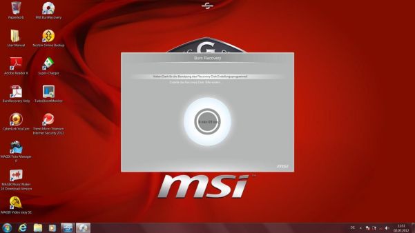

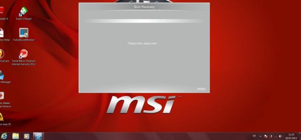

Jetzt werden die ISO Dateien erstellt bitte warten.

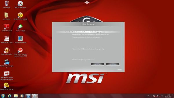

Jetzt bitte 4 DVDs bereithalten.

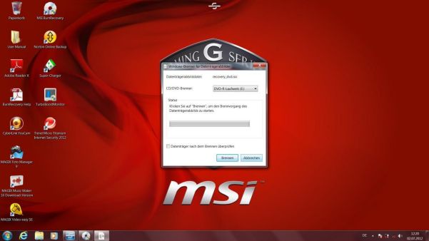

Nun Klicken wir auf Weiter und brennen die 4 DVDs
Bitte unbedingt beachten, dass oben im Text bei jeder DVD die wir brennen der richtige Text steht:
DVD1 = recovery_dvd.iso,
DVD2 = recovery_dvd2.iso,
DVD3 = recovery_dvd3.iso,
DVD4 = recovery_dvd4.iso damit nicht ein Image versehentlich 2x gebrannt wird.
